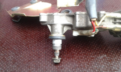

No niestety wymontowałem, wybiłem, przeczyściłem, nasmarowałem, zmontowałem i niestety nie działa. Chyba jednak silnik padł.

Większość tych wałków napędowych wycieraczek nie ma żadnych rowków smarujących i się zaciera.
Nawiercić, wypiłować, itp, w "dołki" wejdzie smar i będzie na wieki.

To się dosłownie nie zaciera, to rdzewieje wewnątrz i staje -- i to od nieużywania :)21 . Nie wiecie że nieużywany organ zanika, stąd na forum tylu bezerekcyjnych frustratów :)21 .
A sprawdzałeś ten silnik podłączając go bezpośrednio pod akumulator. U znajomego w Pajero też wycieraczka tylna nie latała, kupił drugi cały mechanizm i też nie działało = przewód się przełamał w gumowym łączniku pomiędzy drzwiami a karoserią.

Post autor: stoner » śr maja 13, 2015 1:19 pm
Na kostce ma napięcie, więc powinno latać przy sprawnym silniczku.
Na allegro używka za 160, dzwoniłem do Warszawskich zakładów naprawiających silniczki i jeśli jest spalony i trzeba przezwajać naprawa wyjdzie 200 - 250, więc jest chyba jeden słuszny wybór.
O ile silniczek jest spalony oczywiście.
Ale jeśli ma prąd i nie działa, to co innego może być..
Galloper 2,5 TD Intercooler
