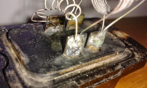

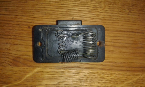

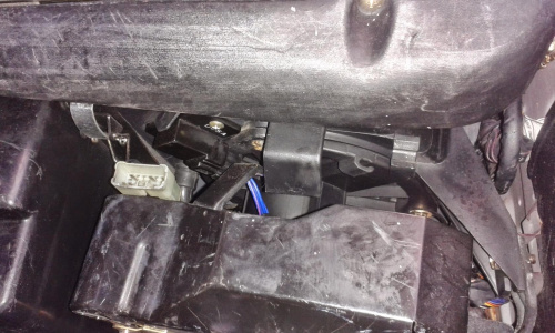

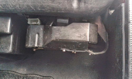

Pod schowkiem masz przykręconą w tunelu nawiewowym na dwie śrubki. Jak wyjmiesz tą płytkę będziesz miał tam trzy sprężynki. Najmniejsza i najcieńsza jest od pierwszego biegu, druga pośrednia jest od drugiego biegu a trzecia najgrubsza od trzeciego bo czwarty najszybszy pędzony jest bezpośrednio przez 12V. Ja do siebie dobierałem z drutu od starego prodiża :)21 . Ty u siebie masz przepalone/przerwane dwie najcieńsze sprężynki :wink: .
Ja na forum gdzieś wstawiałem już zdjęcie tego wszystkiego, nie pamiętam tylko czy w dziale Mitsu czy tu bo jakoś odnaleźć nie mogę.
PS: jak się wstrzymasz kilka dni to mogę zrobić jeszcze więcej zdjęć i wstawić bo u mnie znów znikł 1 najpotrzebniejszy bieg :)21 .

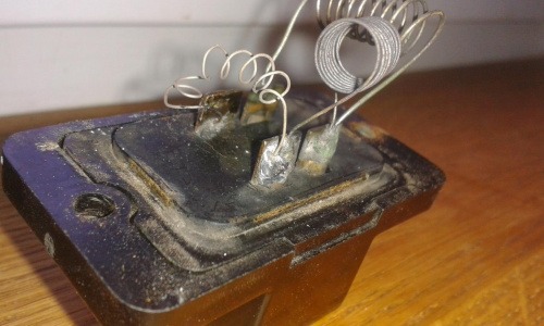

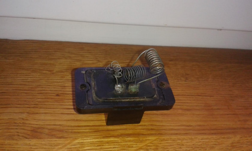

Post autor: Marcingalloper » ndz sty 25, 2015 12:45 am
MotoWicher pisze:Dzięki chłopaki.
A co można wlutować zamiast tych drucików i o jakich parametrach?:D
Zamiast drucików to nie wiem.
Parametry musisz dobrać sam. Zdejmij i rozwiń to co zostało by choć w przybliżeniu zmierzyć długość oryginalnego zwiniętego drutu i później taki kawałek dotnij z.... , zwykły drut się przepala - sprawdzałem dlatego u siebie zrobiłem z grzałki prodiżowej i jest :)2 .
W ogóle zapomniałem napisać wcześniej że te sprężyny są wlutowane do stalowych nóżek i ja mam problem z tym lutowaniem. Tam jest jakaś twardsza cyna, której nie mogę rozgrzać do tego stopnia by ładnie wlutować nogi sprężynki. Być może to sam drut nie chce się dać przylutować i choć próbowałem go oczyścić i papierem i nożykiem to ciągle puszcza. W nóżce jest rozcięcie w które powinna wejść sprężynka i teraz najpierw zagnę ile wejdzie a później spróbuję zalutować.

Post autor: Marcingalloper » ndz sty 25, 2015 4:25 pm
Jutro jestem wolny jak sanki w maju to wymontuję i zrobię zdjęcia i przy okazji pierwszy bieg.
