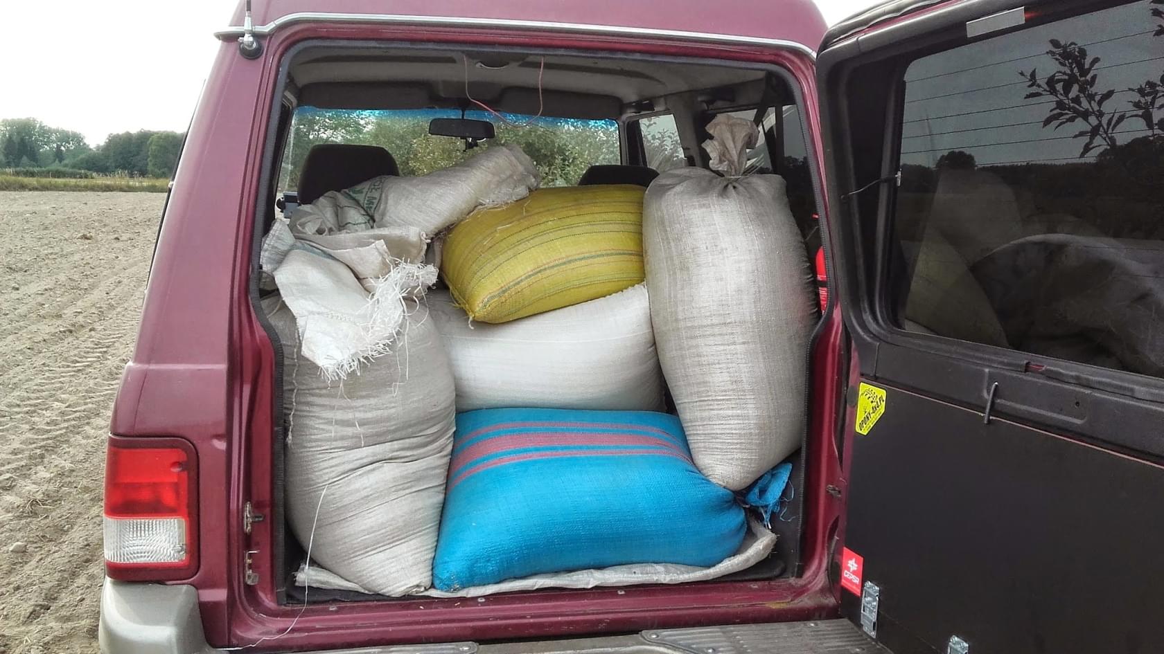

Na zdjęciu w bagażniku widać pięć worków po 50kg, pod spodem jest jeszcze jeden, no i te co już wsypane były do siewnika - łącznie w kabinie miałem 9 worków po 50kg każdy. Z tym towarem jechałem ok. 40km z centrali :lol: i to z pasażerem ważącym podobnie jak ja 90kg. Nawet przez chwilę się nie bałem że coś dobije - jedyne obawy były takie że hamulce nie wyrobią.
