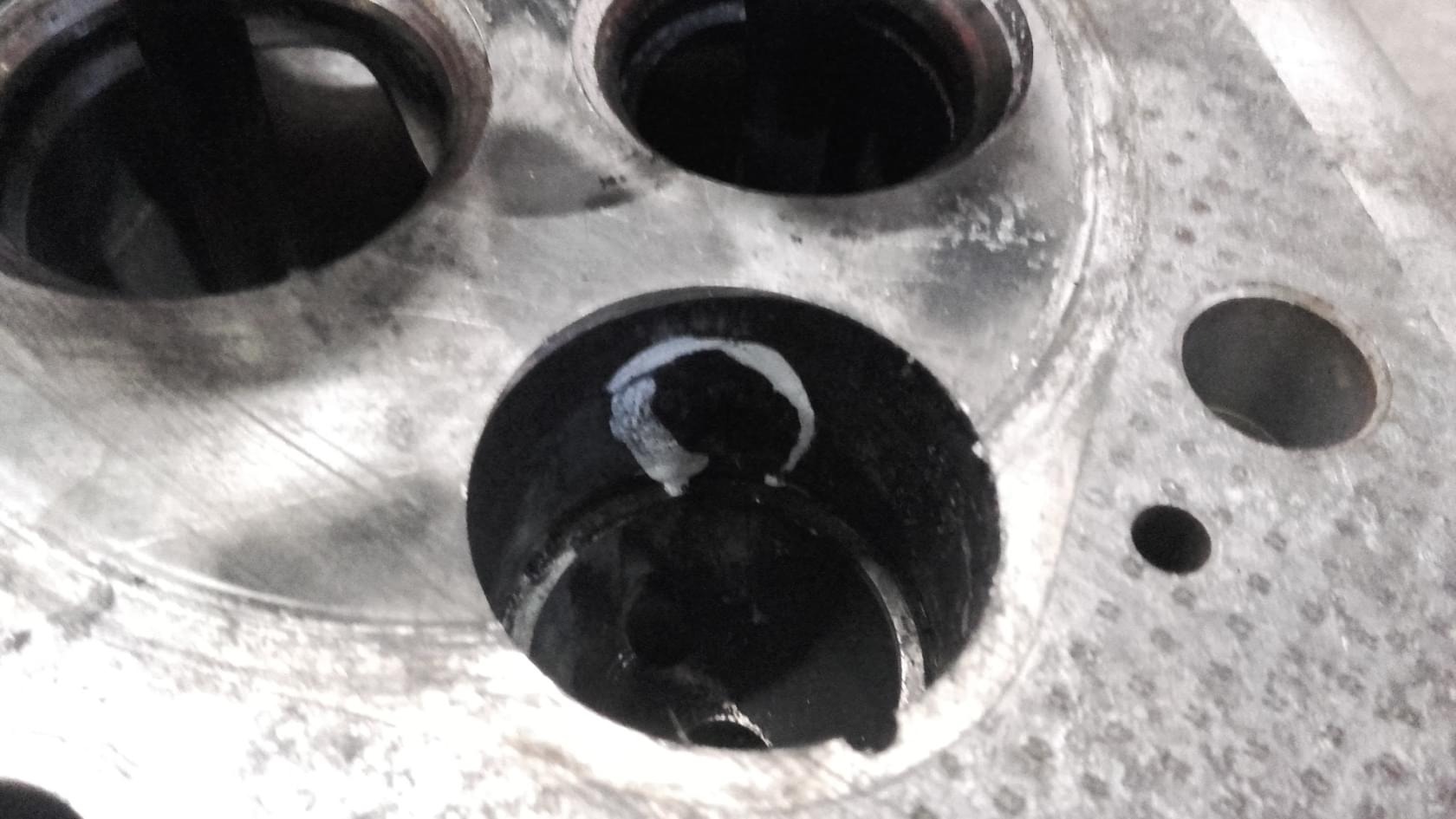

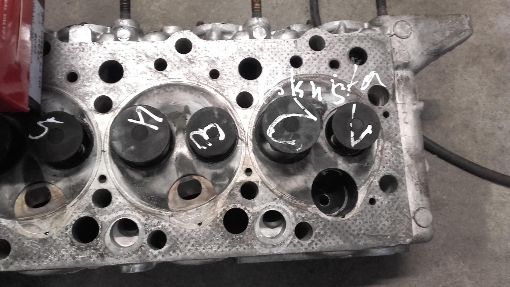

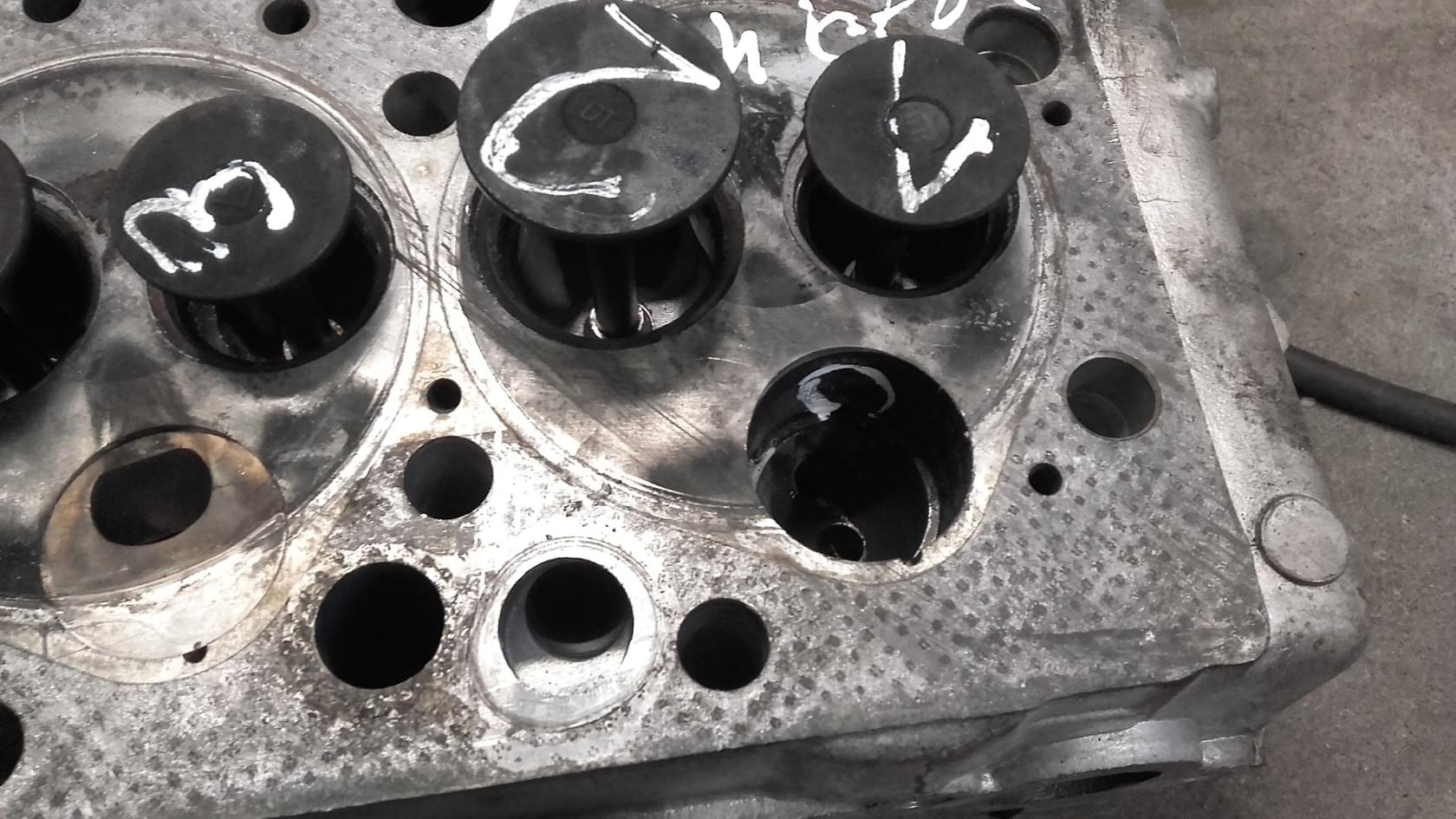

No i zonk bo uszczelka i czapka nie ruszona , jedynie małe pęknięcia na granicy komór wstępnych.Wygląda na to że tylko klawiatura była na wykończeniu , dobita rozrzedzonym olejem.

U mnie też były pęknięcia tylko i wyłączenie pod komorami, bo one zaczynają od tego miejsca co skutkuje przedostawaniem kompresji w układ chłodzenia - na początku tylko powyżej 3000obr/min.montero pisze:No i zonk bo uszczelka i czapka nie ruszona , jedynie małe pęknięcia na granicy komór wstępnych.Wygląda na to że tylko klawiatura była na wykończeniu , dobita rozrzedzonym olejem.
O ubytkach płynu powyżej tych obrotów możesz poczytać i na POC, tu na forum Ale i na ruskim forum.

U mnie pęknięcia są tylko na komorach wstępnych 2,3 cyl 3 i 4 mm .Olewam to .Zakładam wałki, dźwigienki sprawdzę luzy wałków i , planowanie , uszczelka, paski ,pompa wody i ma jeździć.Regulacja zaworów w tym silniku to banał niemniej należy chyba to robić często.Łatwe nawet na wyjeździe.

Przecież pisałem że u mnie było tak samomontero pisze:U mnie pęknięcia są tylko na komorach wstępnych 2,3 cyl 3 i 4 mm .Olewam to .Zakładam wałki, dźwigienki sprawdzę luzy wałków i , planowanie , uszczelka, paski ,pompa wody i ma jeździć.Regulacja zaworów w tym silniku to banał niemniej należy chyba to robić często.Łatwe nawet na wyjeździe.
Rumun co mi dźwigienkę sprzedawał mówił coś o kącie wyprzedzenia zapłonu w kontekście pękania dźwigienek.Drugi mówił że to częsta przypadłość i warto mieć dźwigienki ze sobą .Koleś mocno katuje te silniki w różnych Mitsu.Ja pojeżdżę trochę jeszcze i ten silnik chyba jednak wywale bo mi się nie podoba
Weź chociaż pospawaj. Nie powinno się ale ludzie spawają, nawet mój znajomy w Pajero też pod komorami pospawał i jeździ.
