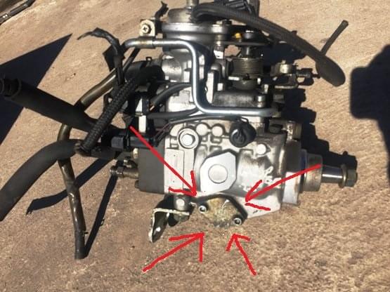

Dwa lata mija i pompa se cieknąć zaczęła :)21 .
Cieknie spod zaznaczonego dekielka przykręconego na dwa ampulaki. Niestety wszystko jest od strony silnika więc dostępu praktycznie brak.
Muszę ściągać pompę, i teraz nie wiem czy dać ją znów do uszczelnienia skoro cieknie tylko w tym miejscu, czy spróbować to odkręcić i samemu uszczelnić. Tylko czy nić mi spod tego dekielka nie powypada ?? , nic się w ustawieniach pompy nie zmieni ?? .

Post autor: Marcingalloper » pt paź 14, 2016 5:26 pm
Dzwoniłem dziś do regeneratorów pomp :lol: , pińćset za uszczelnienie. Mówię im że cieknie mi tylko spod tego dekielka - nadal pińćset.
Rozłączyłem się, no co będę z idiotami gadał.
Jak człowiek dobrze poszpera to i pompę do oględzin znajdzie :)21 .
Może ktoś dysponuje manualem pompy Zexel i wie jakiej wielkości jest ten oring.
Albo numer jakiś.

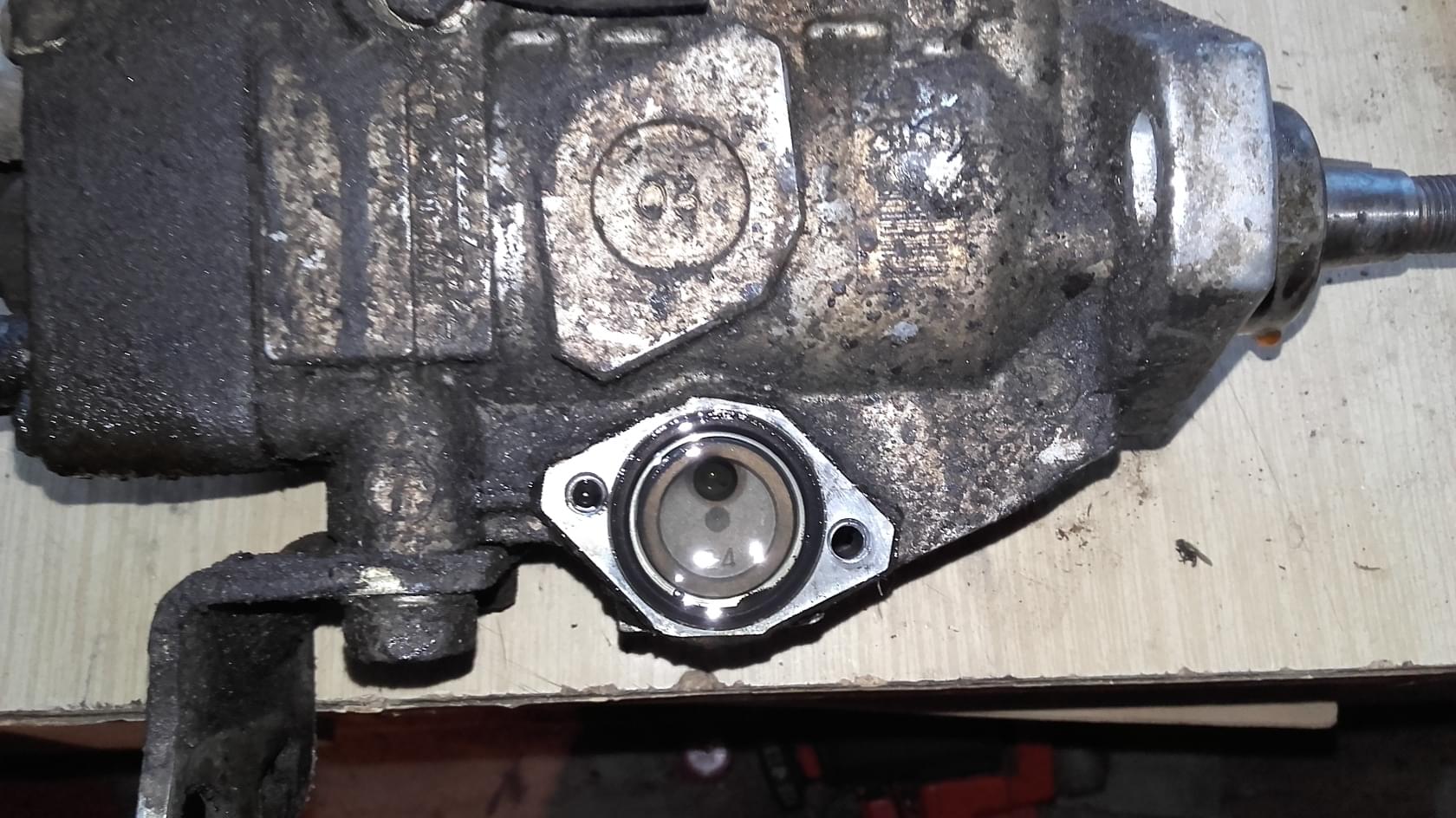

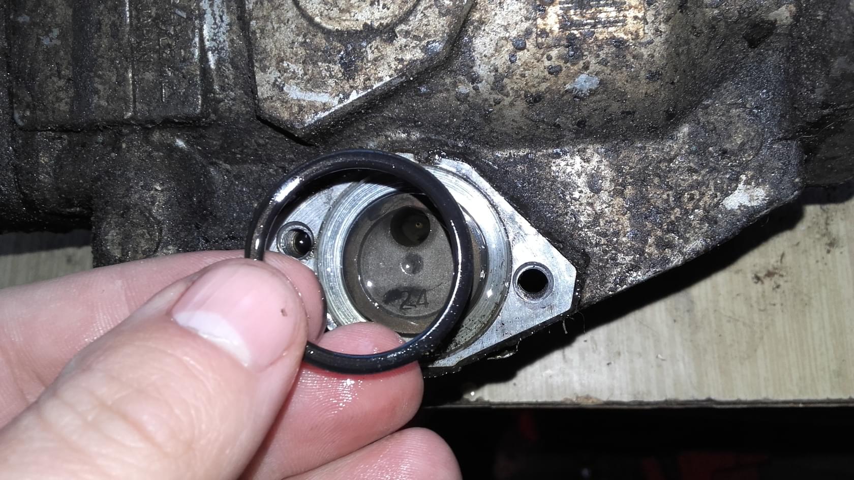

Re: Cieknąca pompa wtryskowa - Galloper
Post autor: Misiek Cypr » ndz paź 16, 2016 9:35 am
A suwmiarke posiadasz?
Zmierz gniazdo, glebokosc rowka i bez trudu wydedukujesz rozmiar oringu. Dobierzesz w sklepie.
Wazne, zeby przekroj oringu mial nieco mniejsze pole powierzchni niz rowek

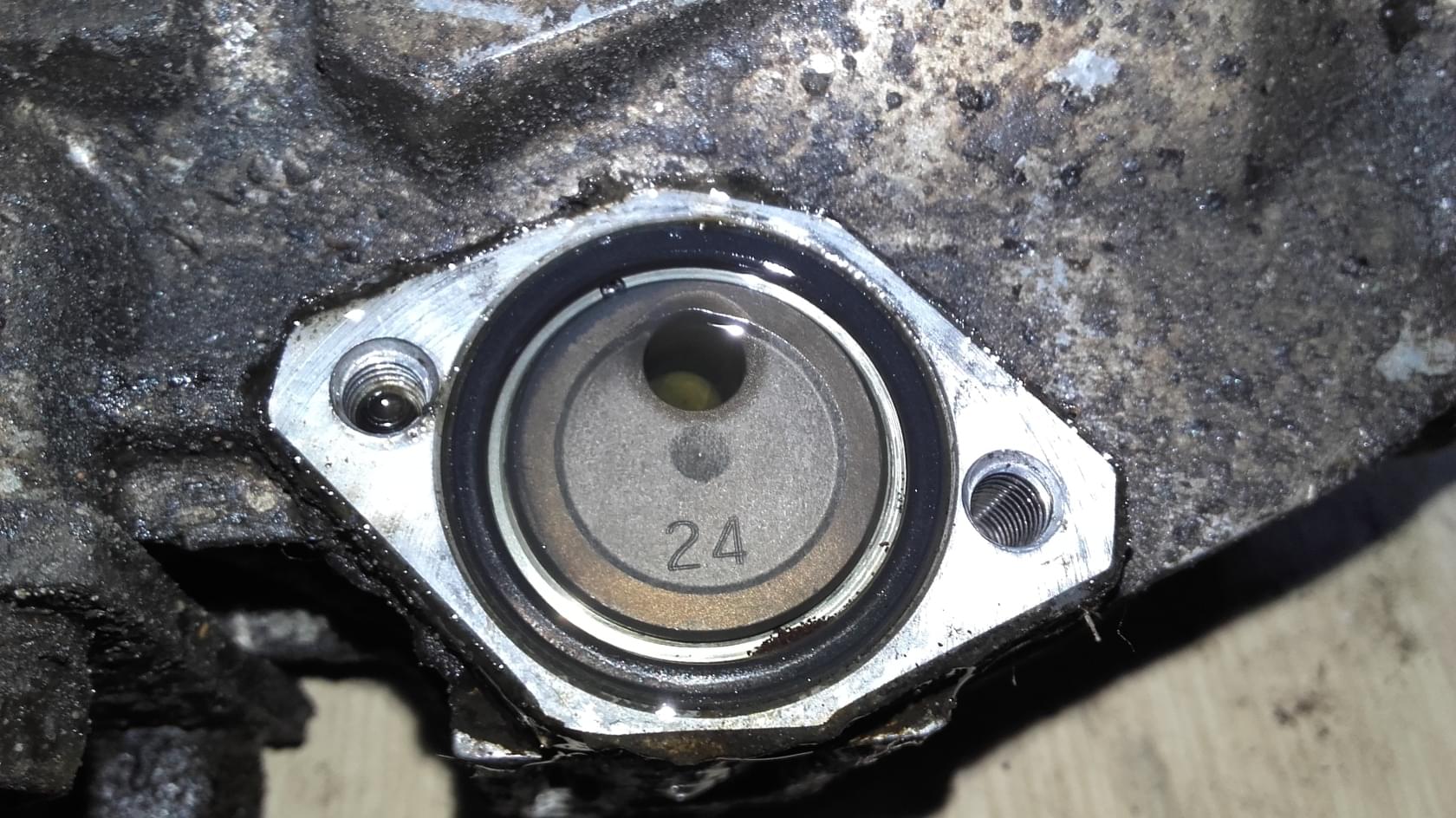

Post autor: Misiek Cypr » ndz paź 16, 2016 10:12 am
Nie. Znajac srednice, znasz promien, a z tego pierkwadrat i masz pole powierzchni. Porownujesz pole powierzchni rowka z powierzchnia ringu, jego przekroju.
Srednica o ringu musi byc wyzsza niz glebokosc rowka, ale pole przekroju mniejsze niz pole przekroju rowka. Inaczej sie nie zmiesci, albo nie doszczelni

Post autor: Marcingalloper » ndz paź 16, 2016 5:45 pm
To pompa z Pajero jedynki, więc typ pompy do 97r, po już były inne pompy. Tą rozebrałem chcąc zobaczyć co tam jest, a szukam numeru tego oringu :wink:
