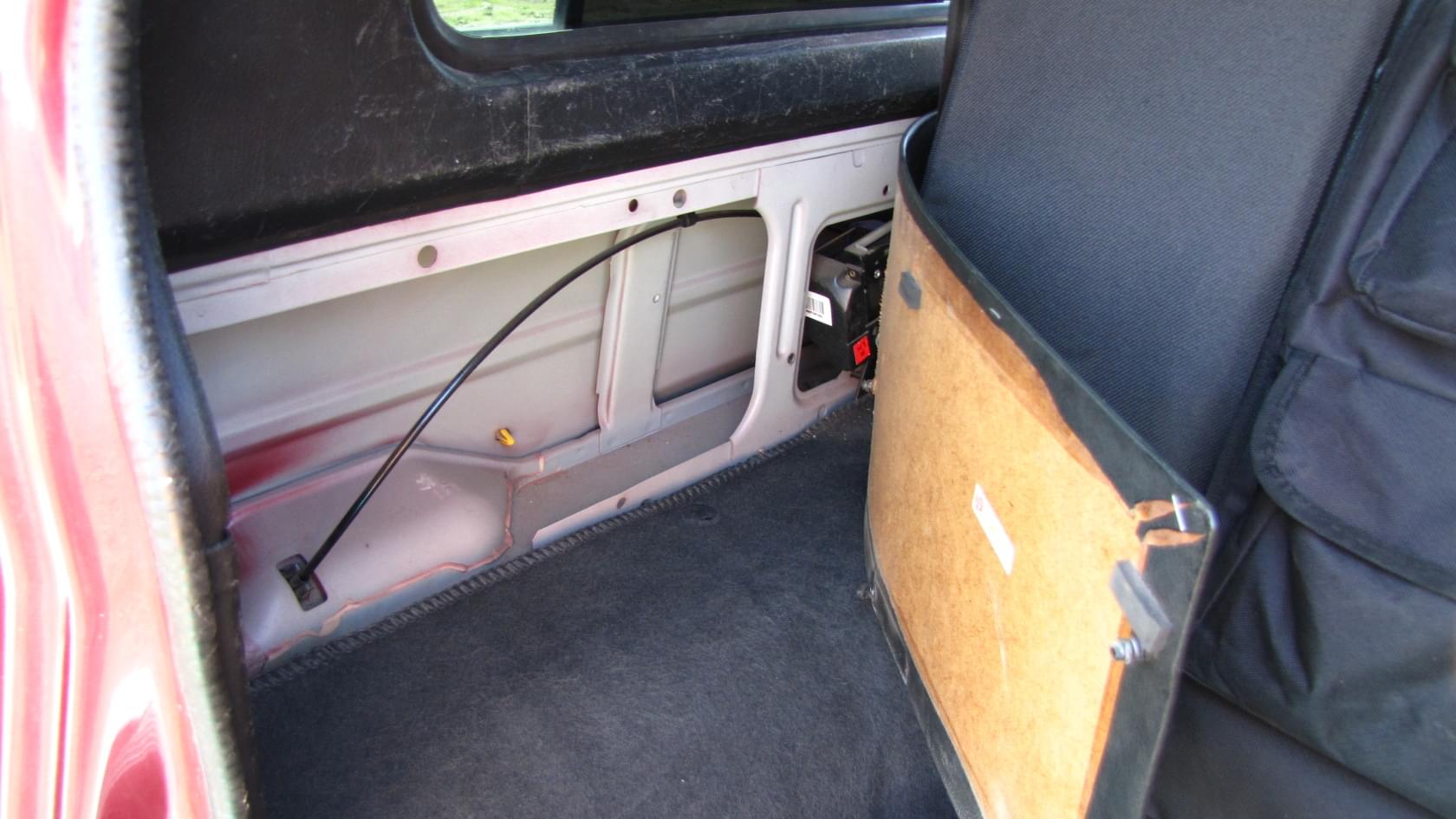

Nie w nadkolu gdzie schowek tylko nad nim :wink: . Masz tam tapicerkę i pod nią wpychałem różne przedmioty. W innym Galloperze kumpel ma tam wstawiony wzmacniacz. Idzie tam wsadzić np. saperkę, jest tam naprawdę sporo miejsca :wink: - i to z obu stron. Z prawej nad schowkem jest mniej miejsca bo jest zbiornik na płyn spryskiwaczy (przynajmniej w Gallopie).
Porobię zdjęcia jak będę miał chwilę.

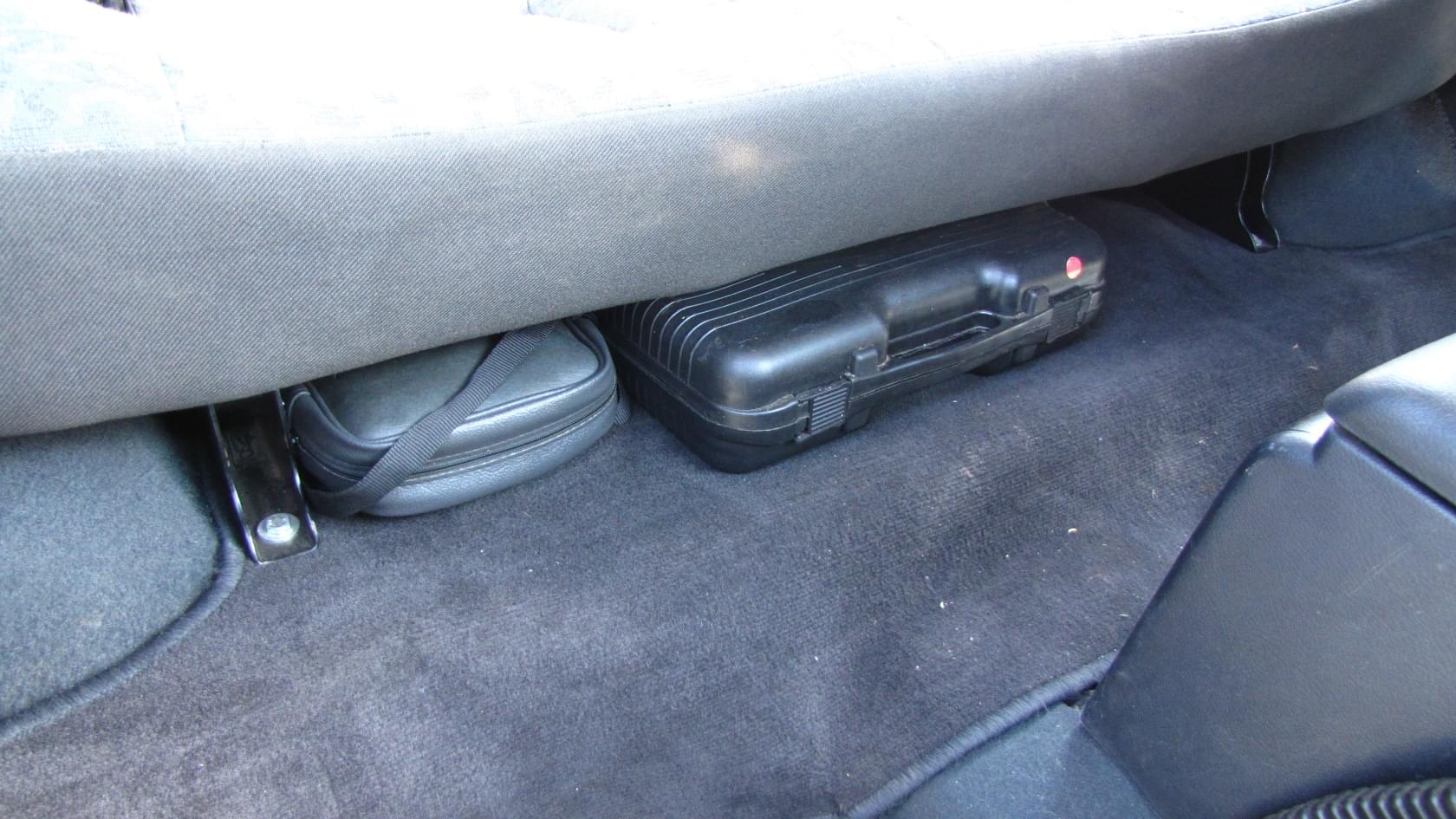

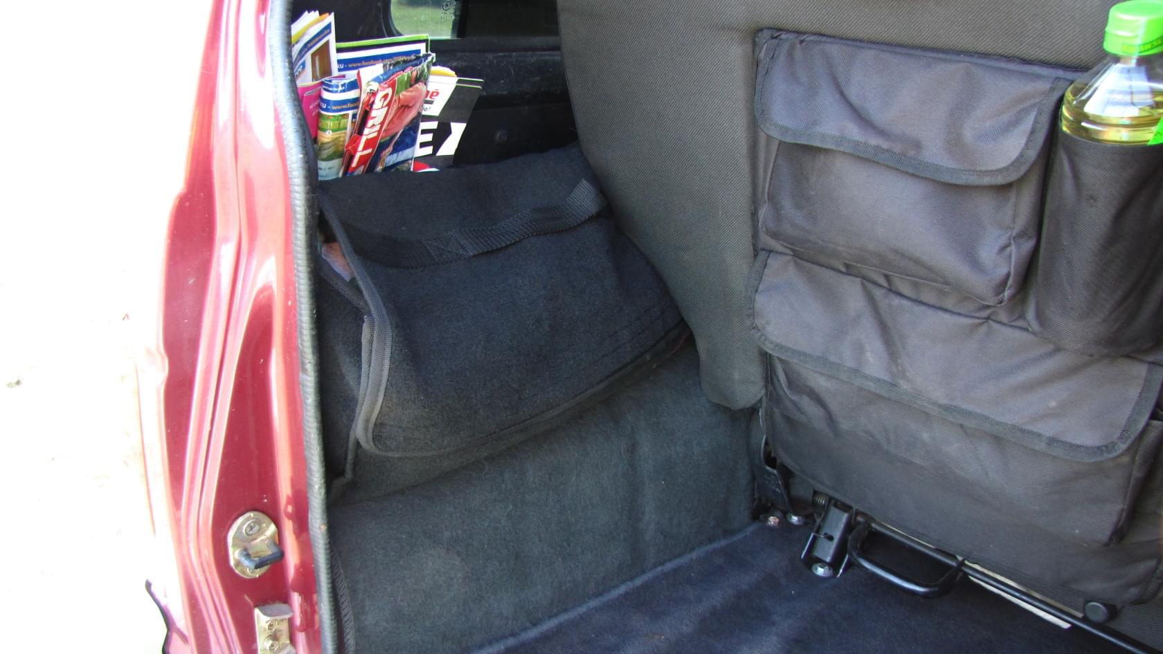

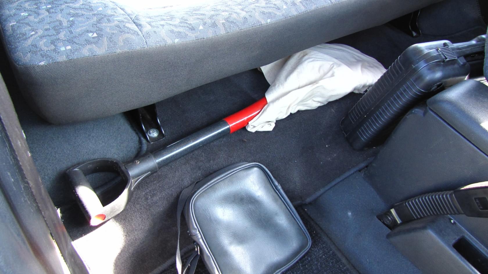

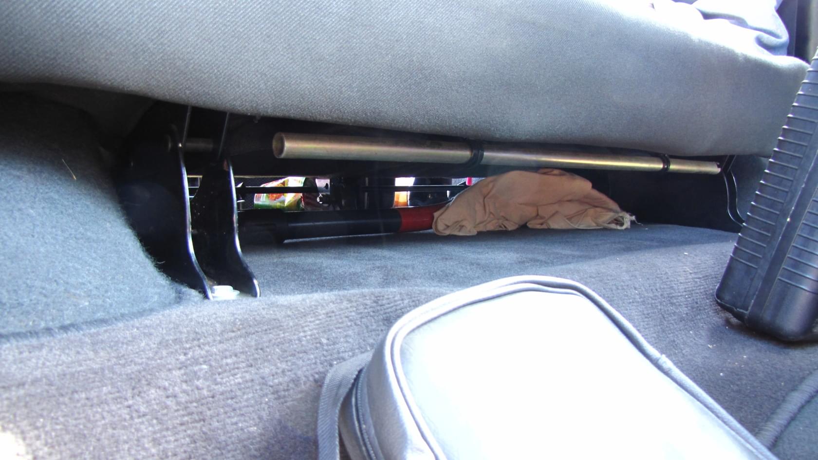

W podróbce Pojarki wygląda to mniej więcej tak:
Pod kanapą tylną (brak kosmetyczki - gdzieś ją wjebawszy :roll: ).
Dalej leży szpadel.

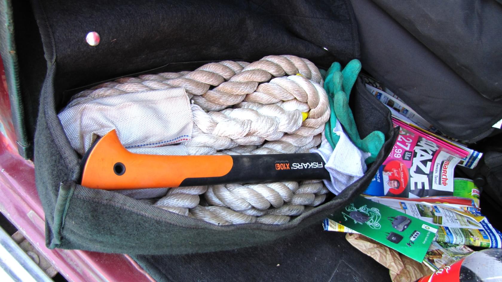

Na nadkolu lewym torba zwana również organizerem a w niej kinetyk, szekla, rękawiczki i siekiera.
O "schowek" w nadkolu chodziło mi ten. To w nim miałem różne pierdoły i muszę teraz coś tam zorganizować na stałe. Z drugiej strony znajduje się pojemnik na płyn do spryskiwaczy, którego i tak nie używam więc chyba będzie myjka do rąk :)21 .

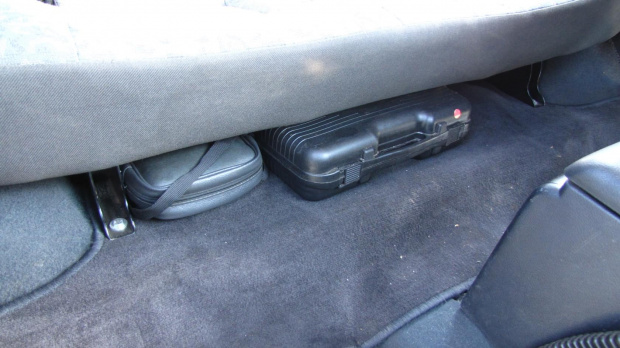

Jutro zrobie foty swojego, ale moj jest inny.
Edyta:
Proszę:
I to już jest MEGA PORZĄDEK.
Chyba zdecyduję się na jakiś regalik.
