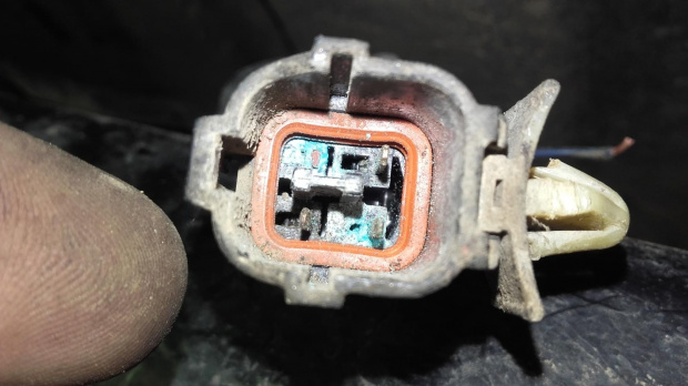

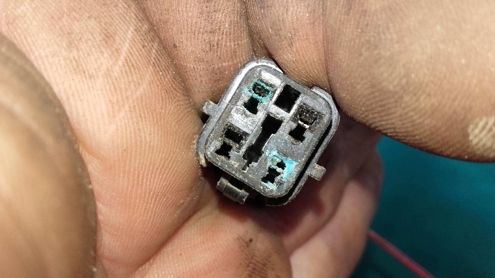

Re: Prędkościomierz.
Post autor: Marcingalloper » wt cze 21, 2016 9:02 pm
Na plaży tak mi się nudziło że przedzwoniłem wszystko miernikiem - nie było prundu na impulsatorze. Zacząłem więc węszyć i odnalazłem coś takiego:
Odciąłem przed kostką i za kostką przewód, który miał zardzewiałe piny w kostce, połączyłem i licznik wrócił do żywych :)2 .
Kostkę uj strzelił bo pamiętam jak dziś wymianę czujnika załączenia napędów, zdjęcia też gdzieś na forum wstawiałem - ta kostka była nie spięta po tamtej wymianie i od prawie 2 lat dostawała się tam woda i gniło.Jutro założę nówkę czteropinówkę i będzie już dobrze :)2 .
Ja od razu wiedziałem że to nie może być zepsuty licznik czy impulsator :)21 .
