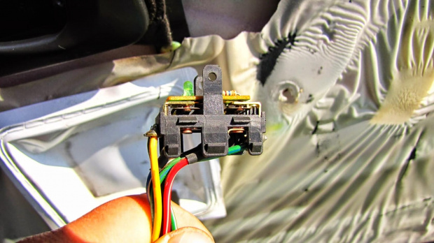

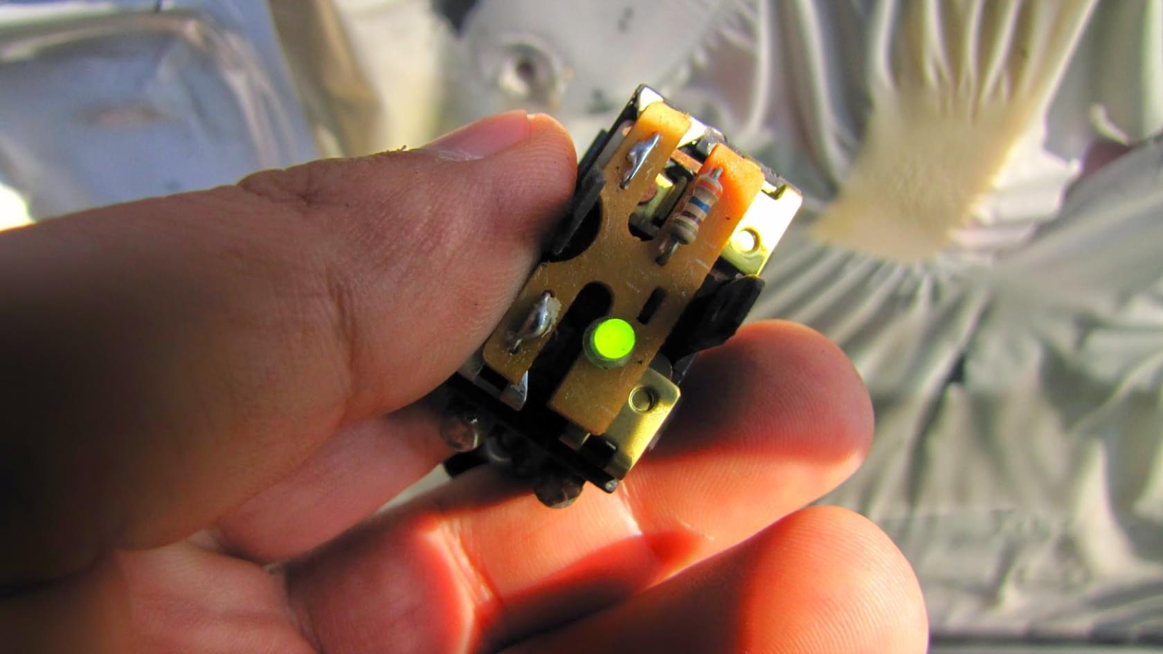

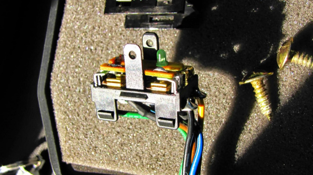

Rozbebeszyłem stary,wyleciały jakieś płytki,ale jak wciskam srubowkrętem to działa.Wygląda jakby były styki przypalone.Ten od gościa nie bangla wogóle,a przy okazji jak jest podpiety to nie działa sterowanie od strony kierowcy.Przy podpiętym moim zje...nym sterowanie od kierowcy działa.Taka zagwostka dziwna,a że ja elektryk żaden to nie wnikałem, tylko chciałem założyć drugi.Gość twierdzi że u niego działał,tylko co z tego....

W Lagunie z takim czymś walczyłem i też ta było, że jak jedna strona była odłączona to druga nie działała. Pewnie więc wyłącznik.

Przycisk idzie rozczłonkować do cna i powód niedziałania może leżeć albo w braku styku (jak wylała nam się cola), albo się upaliła nóżka (to jak nam się szyba w uszczelkach przycinała, a później prowadnica zatarła to też upaliło i musiałem lutować).
Tam nie ma żadnej technologii kosmicznej, wszystko widać jak na dłoni
Tak, jak odepniesz kostkę opuszczania w drzwiach kierowcy to przycisk z drugiej strony nie będzie działał. Jeśli odepniesz przycisk w drzwiach pasażera to nic nie będzie działało z drzwi kierowcy - to wszystko jest od siebie zależne.

Nóżki całe,przycisk też tak rozebrałem.Chyba styk wypalony,bo działa jak mooooocno nacisne srubowkrętem.Dalej nie rozbieram bo nie złożę,zresztą moje zdolności manualne kończą się na uchwycie migomatu
