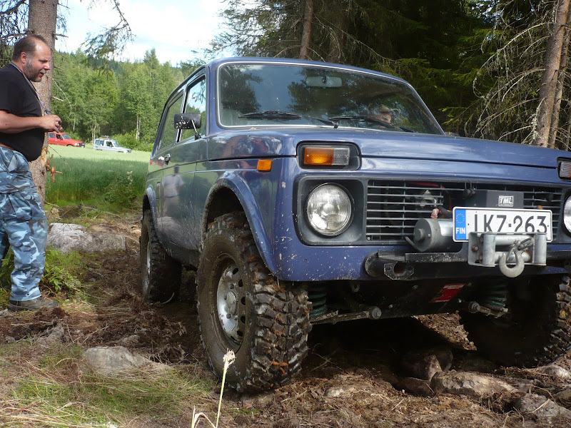

Latem jezdzilismy z jedna nivka z wyciagarka. Tu masz pogladowe foto:

Zacnie prezentuje się bez zderzaczka.

Do Niwki to dowolna przeznaczona do samochodów (do samochodów !! nie ATV czyli quadów itp :)4 ) wystarczy. Mocowanie najprostsze to płyta (6mm stali) leżąca na zderzaku a spod niej wychodzące (solidne) łapy biegnące do punktów na podłużnicach, gdzie orginalnie zamocowane są uszy do holowania. I albo łapy muszą być odpowiednio wyprofilowane, albo trzeba się przeciąć dół przedniego pasa.
Tak zamocowaną wyciągarkę miał Icelander a teraz jego mocowanie (ale jeszcze bez wyciągarki) mam ja :)
Ta fotka powyżej albo pokazuje zbyt mało (nie pokazuje tego co najważniejsze pod spodem) albo, jeśli tam nic nie ma, to ktoś ma ochotę na rozstanie się z przednim pasem.
