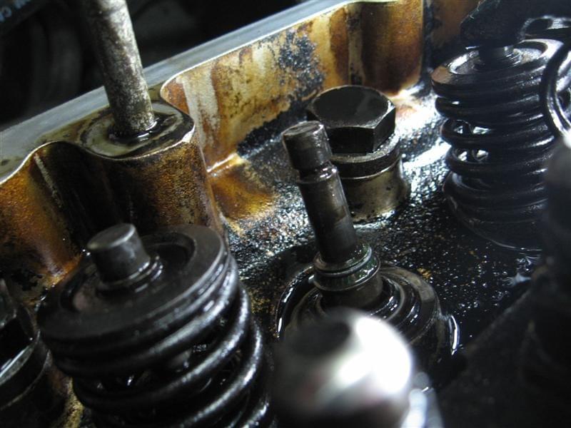

Zdjąłem kolektor dolotowy.
Po co oni do kolektora wprowadzili ciecz chłodzącą???
Ale mniejsza o to.
Na trzpieniu 3ciego zaworu jest delikatny syf. Co by wskazywało na nieszczelność uszczelniacza zaworowego.
Czy wymianienie go jest trudne/nerwicogenne? Trzeba mieć jakieś specjalne narzędzia??? Chęci i wizji mam dostatek.

NaczelnyFilozof pisze: FOTO
w nivie można wszystko zrobić młotkiem i przecinakiem :)21
zassaj lekture fachową z forum i będzie :)2

Przy użyciu spawarki postał ściskacz zaworu. Przy użyciu łańcucha powstał zaczep/wsparcie.
W silniku Swifta po 295 000km krzywki nie wykazywaly zuzycia
Uszczelniacz cały. Sprezynka ok. Tylko ze on tam nie był nabity. Strasznie luzniutko siedział. on ma byc nabity?

Na zdjecich widac ze masz wytarte dzwigienki zaworowe :o

szymon milimetr pisze:Na zdjecich widac ze masz wytarte dzwigienki zaworowe :o
i to bardzo mocno.
koniecznie wyszlifować dźwignie i sprawdzić czy wałek i dźwignie kwalifikują się do regeneracji/ wymiany.

Uszczelniacz nowy nabity. Wałek wyglada też kiszkowato. Są wytarte rowki od krzywek. Wogóle dziwne osadzenie. Bo wałek rusza sie na boki w tej niby obudowie wałka. Ponoć trzeba mieć jakiś przyrząd do ustawiania tego. Ja tak ustawiłem z oka, w miejsce styku starych powierzchni.
Poskręcałem góre na tych lipnych częściach. Bo docelowo szukam silnika nivy 1.7. Więc szkoda mojej pracy na tym etapie prac.
