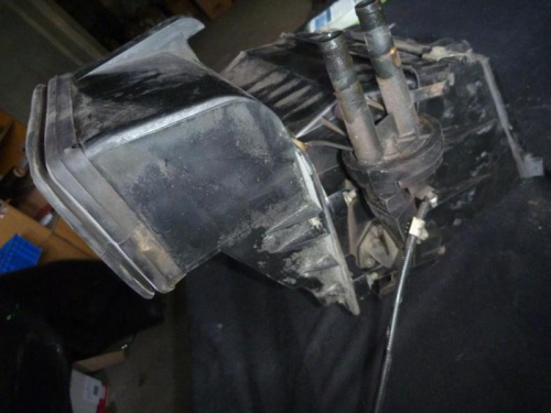

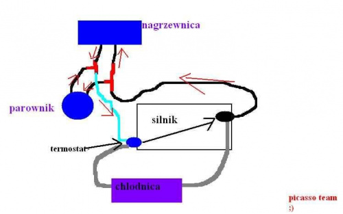

Chciałbym wrócić do tematu. Sprawa ma sie tak:) spuściłem wode,straszny syf,miała kolor lekko rudy. Wypłukałem cały układ "płukaczem" do chłodnic z gorącą wodą tyle razy aż zaczeła leciec czysta woda. Wyciągnąłem nagrzewnice,także wypłukałem tym środkiem,a później jeszcze goraca woda z octem:) też wyleciały jakieś brudy itd,po wlaniu w nia goracej wody była cała goraca i przepływ także przez nia jest(przelewajac wodą nad umywalką) wiec niby powinna być ok. Wymieniłem także zaworek na "master sporta" zalałem płynem odpalilem - silnik sie nagrzal,temp 90stopni, plyn sie nie gotuje, wszystko ok ale...ogrzewania nadal brak!
poniżej wklejam schemat jak mam podłaczony w ukl. chlodzenia parownik lpg. Po tym wszystkim co opisałem wyzej, po przejechaniu ok 6km zamarzł parownik; wróciłem do domu zamienilem przewody nr1 z nr 2 na schemacia, rezultat? ogrzewania dalej nie ma, natomiast na gazie nie chce jechac bo wedlug mnie parownik sie gotuje-jest strasznie goracy.
http://zapodaj.net/4ef46d9c7f2cf.png.html>1.png
Co o tym myślicie?

Re: Problem z ogrzewaniem
Hmm
Nie wiem czy to dobry pomysł aby parownik włączać szeregowo z nagrzewnicą. Zakręcasz zawór ogrzewania i odcinasz ciepło na parowniku.
Jeżeli jednak masz gorący parownik, to według schematu jest przepływ i nagrzewnica też powinna być ciepła. Czy wężyk nr 2 jest ciepły? Raczej tak skoro jest przepływ. Jeżeli nr 2 jest ciepły to nagrzewnica też powinna. A,tak nieśmiało spytam. Czy powietrze dmucha na nagrzewnicę?
No chyba, że coś jest innego niż na schemacie.
Niva `88 1.6 zagazowana
Też wydaje mi się, że parownik powinien być na trójnikach. szczególnie w układach w których nagrzewnica jest z zaworem. Czy oba przewody robią się ciepłe? jeśli nie sprawdziłbym czy masz przepływ przez nagrzewnicę już po montażu razem z zaworem. Czy chłodnica (duży układ) nie robi się ciepły od razu? może termostat jeszcze...
tu znalazłem artystyczny rysunek: http://images38.fotosik.pl/356/3106d13516aeb1c4med.jpg
a tu oznaczenia jakiegoś parownika: http://obrazki.elektroda.pl/2462736000_1308568740.jpg

Wiec tak, jakbym nie podłaczył wezyków 1 i 2 do króćców idacych od nagrzewnicy ciepło czuc (dotykajac od strony komory silnika)do zaworu i na kawałku powrotnej rurki nagrzewnicy, a parownik robi sie goracy bo jest na zailaniu nagrzewnicy i wydaje mi sie ze z nia cos jest nie tak nie ma przeplywu i dlatego,ale czemu pod kranem woda przez nia przeplywa? Chłodnica nagrzewa sie dopiero po jakims czasie jak silnik troche popracuje. Parownik tak był podłaczony jak juz zakupilem auto,ale musze cos z tym zrobic. Wiec jesli powinny byc trójniki, to w ktorym miejscu najlepiej je wstawic?czy jeden moglby byc na przewodzie ogrzewajacym kolektor? Na moim parowniku jest jedunie opis "water" nie ma wyszczegolnionych we/wyj czyba ze nie dopatrzylem.
U mnie zrezygnowałem z trójników i parownik wpiąłem szeregowo na wyjściu z nagrzewnicy, ale przez zawór z obejściem (bypassem).
Teraz czy zawór jest otwarty czy zamknięty, to płyn zawsze przepływa przez parownik.
Jeśli chcesz zrobić na trójnikach to wpinasz je w węże pod maską na wlocie i wylocie z nagrzewnicy. Odejścia z trójników podłączasz do parownika.

@tirek jeśli obejście zaworu odprowadza płyn za nagrzewnicę, a parownik rzeczywiście jest na wężu zwrotnym to Twoje rozwiązanie z punku widzenia przebiegu płynu powoduje, że do parownika wpływa woda chłodniejsza gdy ogrzewanie jest włączone a zimą znacznie dłużej będzie osiągał temperaturę pracy, czyli membrany mogą szybciej kruszeć/twardnieć
niva challenge accepted
Zgadza się, ale priorytetem dla mnie jest szybsze nagrzanie wnętrza.
Odwożę rano dzieciaki do szkoły ładą, bo szybciej się nagrzewa niż galaxy.
Odpalam na benzynie, a na gaz przełączam po lekkim nagrzaniu.
Na szczęście membrany nie są drogie, a póki co parownik nagrzewa się bardzo szybko i nie ma problemu z gazem.
Jak się zrobi zimniej zmienię węże i dam parownik przed nagrzewnicą.

Nagrzewnica pod kranem może puszczać wodę, ale po założeniu do samochodu wcale nie musi dobrze grzać gdyż jest zakamieniona, zapchana lub zarośnięta. Ratunek to jej reanimacja (rozlutowanie, przeczyszczenie, wymiana rurek i co tam jeszcze trzeba, a następnie zlutowanie tego do kupy) lub wymiana na nowa. Ciecz płynie tam gdzie ma mniejszy opór. Spróbuj jeszcze na zamontowanej nagrzewnicy w aucie odłączyć węże w komorze silnika i raz w jeden, a raz w drugi podłączyć wąż z wodą (ciśnienie z sieci) i przepłukać parokrotnie na otwartym zaworze ogrzewania. W Polonezie czy Fiacie 125 mi to pomogło a w Clio u syna nie. Nadmienię, że w Clio ktoś mądry wsypał specyfik do uszczelnienia układu
i to zabiło nagrzewnicę. Miłej dłubaniny życzę. I zgadzam się z przedmówcą, co do ogrzewania w Nivie- jest super!!!
NIVA 1.6 1990r. jeszcze CCCP

Właśnie, każdy zachwala w nivce ogrzewanie i mysle ze tak jest bo u ruskich maja troszkę chłodniejsze zimy a jezdza. Nie będę się bawil w lutowanie, bo do zimy coraz bliżej a na polowanie trzeba czymś jechać
także zamowie nowa nagrzewnice 2 trójniki i zobaczymy co będzie. A może ktoś jeszcze podpowie czy na standardowych przewodach idących do nagrzewnicy da rade zalozyc te trójniki czy trzeba jakieś inne przewody dorabiać?
Ja u siebie nie próbowałem, na krótkim kolanku jest mało węża.
Kup raczej trójniki fi 16, kawałek takiego węża i opaski.
Nie wpina się parownika w zasilanie nagrzewnicy.U mnie w 1.7MPi zasilanie (dwa przewody) parownika w płyn wychodzi z przodu silnika i ten kto montował u mnie LPG widać,że znał się na rzeczy.Wracając do zaworu nagrzewnicy to już dawno kupiłem (podobno jest to) ceramiczny i jest dużo lepszy od fabrycznego który albo przecieka,albo w lato dodatkowo ogrzewa wnętrze bo po prostu nie zamyka szczelnie przepływu.Jeżeli chodzi o ogrzewanie wnętrza w mojej Nivie to nie kłamie,ale zachodnie,nowe auta nie maja tak dobrego ogrzewania.Dodam jeszcze,że zapobiegawczo wymieniam płyn chłodzący co 5 lat i bez względu na to,że jest to G12+ którego nie ma potrzeby wymieniać-tak podają żródła.
Co do wpinania parownika w układ chłodzący to wszystkie pojazdy, jakie miałem i mam na gazie były i są wpięte w węże od nagrzewnicy. Zero problemów, podstawa to dobry termostat. A żeby było jasne, parownik wpina się w mały obieg. Tak podaje podręcznik montera instalacji LPG. Pozdrawiam.
Wycior_2007 ja z samochodów na LPG mam tylko Nive.W innych samochodach z LPG jakie widziałem to nie spotkałem sie z takim podłączeniem parownika o jakim podaje podręcznik który przedstawiasz.Nie jestem wszechwiedzący i wszystkiego o LPG nie wiem,ale trzeba pamiętać że są parowniki o różnych mocach.I nie bardzo chce mi się wierzyć,że parownik przykładowo o mocy 100KM podłaczony do układu nagrzewnicy nie zmniejszy wydajności ogrzewania wnętrza.Jeszcze w lato gdy nie używamy ogrzewania to problemu nie ma,ale w zime może on wystąpić.
Żaden parownik nie jest w stanie zabrać tyle ciepła, aby nie dogrzał się silnik. Podstawa to termostat, który puszcza płyn dopiero na chłodnice, gdy silnik ma odpowiednią temperaturę. A odnośnie mocy parowników to w Nivie są Lovato , BRC i jeszcze innych firm o mocy do 120 KM. Problem z ogrzewaniem to często termostat, nagrzewnica i najgorsze uszczelka pod głowicą. http://www.automechanika.com.pl/viewpage.php?page_id=18. Mój Voyager 3.3 silnik podłączony w mały obieg i grzeje, a moc reduktora do 200 KM. Kolega założy nową nagrzewnicę do Ladzinki i wtedy poczuje to ciepło, no i oczywiście pochwali się na forum
Jak znajdę tą książkę- poradnik to spróbuję wstawić schemat podłączenia reduktora do układu. Odnośnie trójników , kolanek to napiszę tak z biegiem czasu lubią pękać i wtedy
Ja mam zrobione kolanka ,przedłużki i trójniki z rurek miedzianych. Polecam każdemu z czystym sumieniem!!!!!
