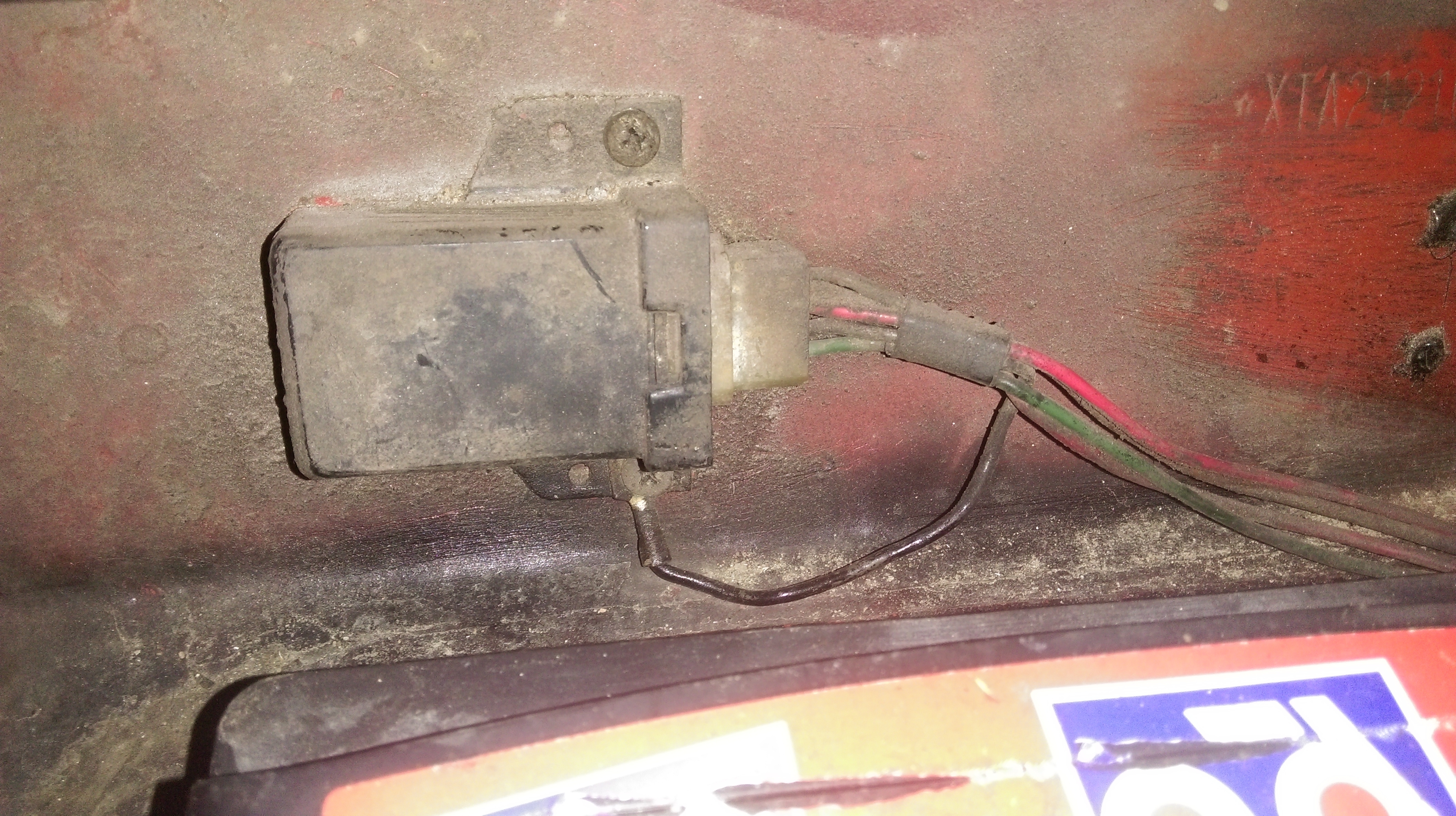

4. Wygląda na wtyczkę do centralki z pkt. 2, tylko że u mnie jest ona na ścianie grodziowej nad akumulatorem. Napisz ile idzie do niej przewodów i jakie kolory.
Tak wygląda: https://obrazki.elektroda.pl/6330662100_1521365054.jpg

Post autor: zygizz » ndz mar 18, 2018 11:16 am
tak to te kable. tez nad akumulatorem. ale tego sterownika brak. czy to jakies wazne urzadzenie?

Post autor: faradek » ndz mar 18, 2018 11:29 am
Raczej niespecjalnie ważne :)21 U mnie też nie działa bo krańcówka na gaźniku coś nie bangla. Gdyby działało to pewnie trochę mniej by Łada paliła.
Niva '89
