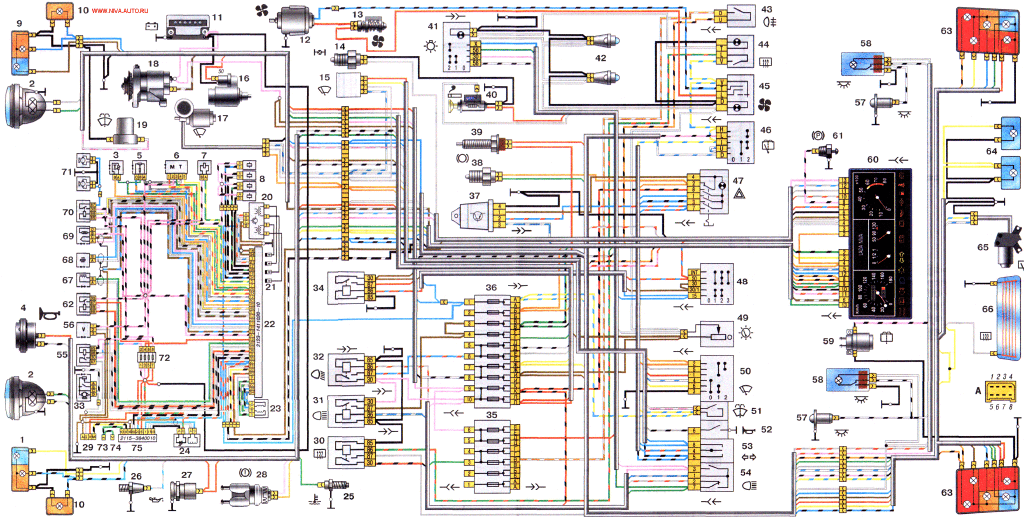

To nie ten elektryk, najwyraźniej był :)21 Aby pomóc w zdobyciu materiałów dydaktyczno-szkoleniowych, w załączeniu schemat do NIVKI 1,7i. Jest ściągnięty z działu FAQ. tam też szukaj opisu, ale ze swej strony mogę powiedzieć że nawet sam schemat duużo pomaga. Przy okazji, podzieka, dla tych, którym się chciało takie rzeczy robić i upowszechnić :)2 Obrazek
