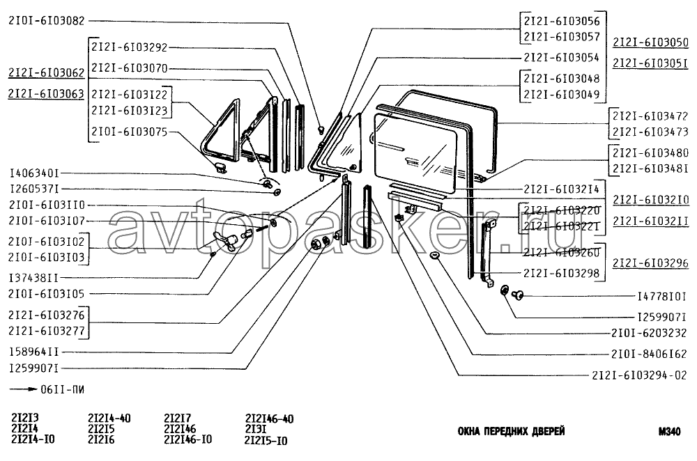

Szyby boczne - czym uszczelnić - wkleić obramówki w oknach drzwiowych - oryginalnie wygląda to na jakiś mocno przylegający klej o konsystencji gumy. Silikon chyba nie bardzo się nadaje.

wolan pisze:Szyby boczne - czym uszczelnić -
Сhyba skutecznie można uszczelnić wymieniając uszczelki na nowe. Tak logika sugeruje. Podzwoń po sklepach.
tak wygadają uszczelki :
http://www.nivashop.ru/vcd-435-7-3797/goodsinfo.html
http://www.nivashop.ru/vcd-435-1-4369/g ... ml?print=1

Nie wiem czy mówimy o tych samych - mi chodzi o tą gumę pod chromowanymi ramkami - jak na fotce

element pokazany strzałką to "okantovka" okna
raczej w kraju nie znajdziesz.
http://avtopasker.ru/auto_cat/data/vaz/2131//m340.gif

Pewnie tak, tym bardziej, że nawet pod powyższym linkiem w katalogu tego nie widze.
Chromowane ramki trzeba bedzie uszczelnić tylko dylemat: masa poliuretanowa, klej do szyb czy silikon.
Czas pokaże
