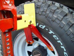

Jak masz lifta, to podpierać możesz, w miejscach już wskazanych, lub zainwestować w specjalny uchwyt do łapania za felgi:
