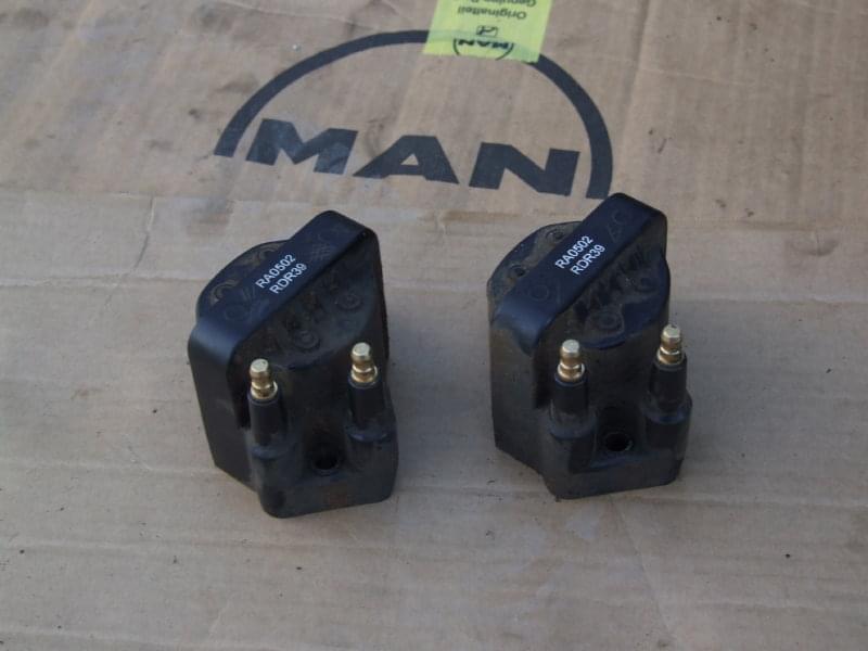

Tak wyglądają cewki zapłonowe:
a tak moduł zapłonowy :
Do odkręcenia cewek, potrzeba klucza nasadowego 5,5 !! ,jesli nie chcemy popeliny walić :wink: :D
Moduł zapłonowy i cewki pasują z Poloneza z monowtryskiem. Zestawy takie, można już kupić od 100 zł na schrocie. Nowa cewka, to wydatek około 60 złotych (jedna :)4 ) . Dla zainteresowanych, mogę przesłać katalog zamienników w pdf, na meila.

W Polonezach stosowano chyba kilka rodzajów modułów i cewek.
Te wygladają identycznie do zdjęć Krzyśka:
http://www.allegro.pl/item419269555_mod ... cewek.html
http://www.allegro.pl/item426614773_pol ... modul.html
http://www.allegro.pl/item422268326_mod ... lonez.html
Obawiam się kupować takie rzeczy z odzysku ... Niby są tanie, ale czy dobre i ile pochodzą ?
Czy na pewno wiadomo, że moduł polonezowski i cewki pasują bez żadnych problemów ?
Chyba jednak pasują - znalazłem też to:
http://www.allegro.pl/item420260446_cew ... _lada.html
