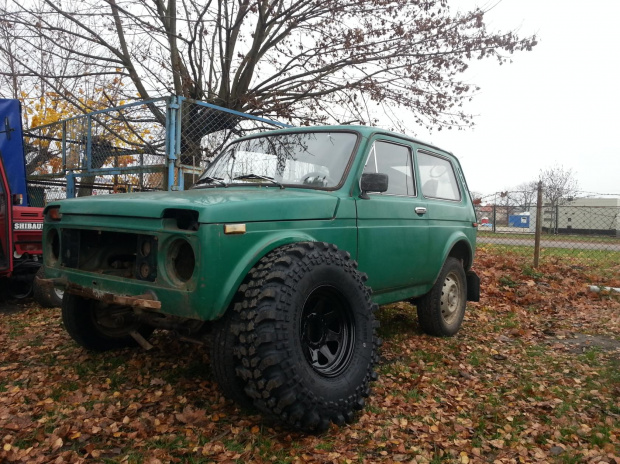

Chlopaki czy ktos z Was natknął sie gdzies o informacje, zdjecia o ładzie ze sztywnym mostem z przodu i kołami 33" ? Chodzi mi o jakis ciekawy projekt

Niva już rozebrana, do sprzedania silnik, skrzynia, reduktor, mosty, koła jak coś potrzebne to piszcie. Mosty od lj70 już mam no i koła 33x10,5-15r jeszcze tylko silnik i motamy nieviaste ;)

a most przedni w jakim stanie? miała wcześniej normalne koła i mały przebieg? :P brak wycieków? bo zastanawiam się czy kupić nowy czy używany...

Wlasnie o dziwo most elegancki az sam sie zdziwilem. Szpilki cale i nie cieknie.
