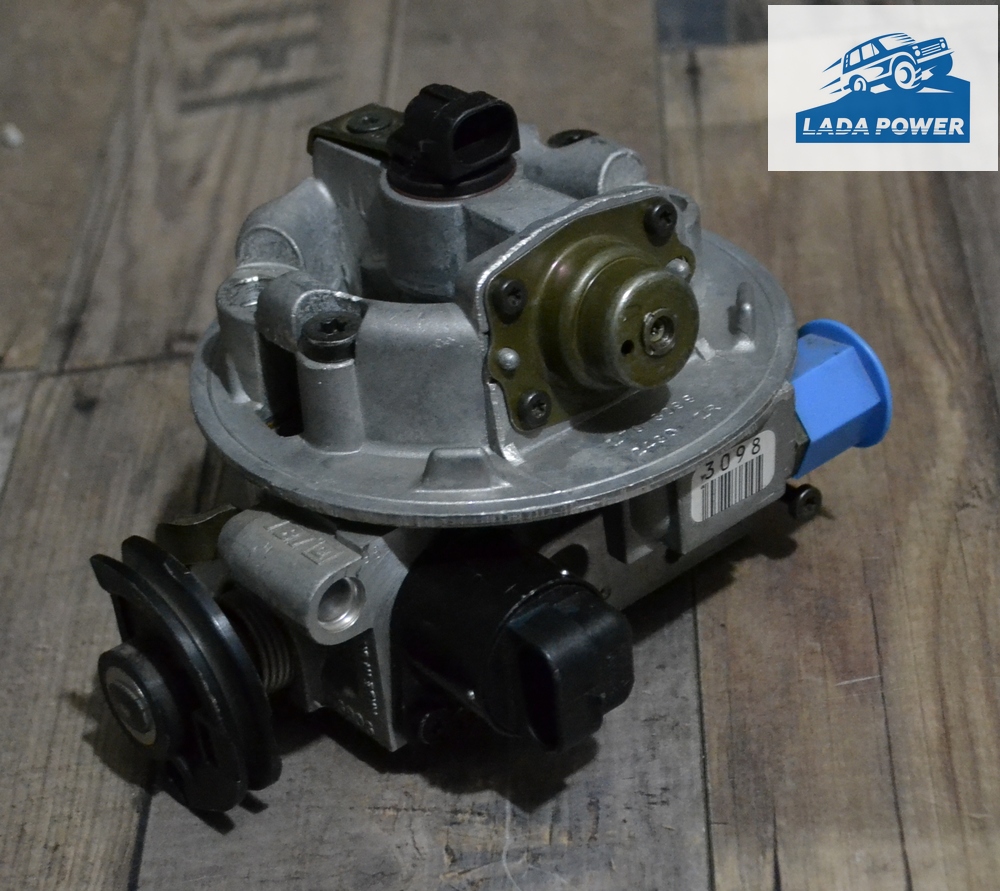

Panowie spójrzcie proszę w link do allegro który umieściłem w poprzednim poście i dajcie znać czy to jest właśnie ten monowtrysk i czy można to ew zamówić. Z góry dziękuję za info i pomoc.
Re: Niva 1,7i Nastraszyli mnie i nie wiem co zrobić.
Pryndzy to będzie ło to,to:
http://allegro.pl/wtryskiwacz-opel-cors ... 28623.html
Jak masz samochód pod ręką to ściągnij dekiel filtra i się pezekonaj:D
Tu oryginalna część:
https://ladapower.com/images/stories/vi ... 3010-1.jpg
A tak w ogóle to co się dzieje że wtryskiwacza się uczepili?

Wysokie obroty biegu jałowego. Ten gość z tarmota stwierdził że przyczyną jest właśnie monowtrysk, ale ze on części do tego nie ma to założył mocniejszą sprezyne. Teraz żeby dodać gazu to muszę deptać tak że później mnie noga boli... Po tej modyfikacji problem jest dalej z tym że pomaga trik z przegzowka. Wtedy pewnie ta sprężyna mocniej odbija i obroty się uspokajają.
Ciężko mi jest ogólnie bo ja mam w głowie zero pojęcia o mechanice i widzę że wszystkiego będzie trzeba się uczyć.
Hymmm... To ci pan dopomógł:D Może silnik krokowy jest nie taki jak potrza. Niby dostępne zamienniki są takie same, ale mają inny kształt grzybka, U mnie to była przyczyna wysokich obrotów. Później problem powrócił, okazało się że czujnik położenia przepustnicy się poluzował i trzeba było go delikatnie przekręcić na śrubkach. Wtryskiwacza bym się na razie nie czepiał.
Powiedział że odpowiedzialny jest wtrysk, czyli co? Bo wtrysk, a wtryskiwacz to nie to samo:D Ile masz tych obrotów i kiedy w jakich sytuacjach? może sie coś pomoże łopatologicznie.
Może być zbyt niskie wskazanie temperatury silnika.
Coś z TPS
Coś z silnikiem krokowym?
No i w sumie z czujnikiem podciśnienia też, trzeba by pomierzyć napięcia
Napisz najpierw co jak i kiedy się dzieje. Czy jest sytuacja w której obroty są takie jak powinny? Czy cały czas są zbyt wysokie? Jakie sa jak odpalisz, na rozgrzanym silniku itp.
I może jeszcze "lewe" powietrze skądś ciągnąć, ale to musiało by go być dużoo
Coś z TPS
