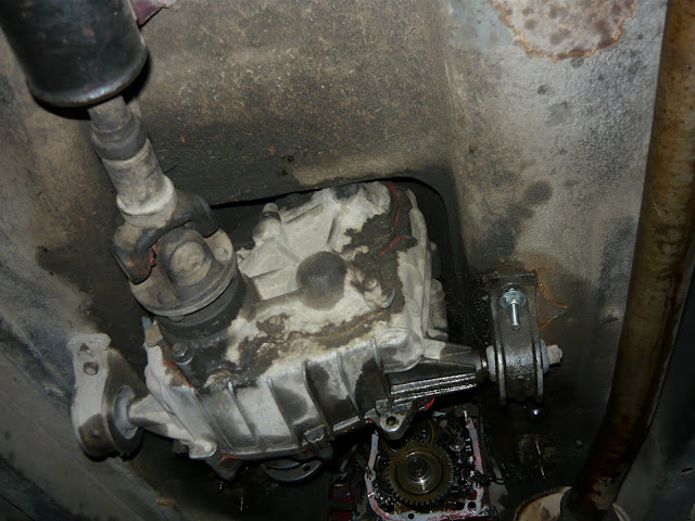

Ivul
Posty: 1526
Lokalizacja: z nienacka
Re: Niva krzyżaki - jakie ??
Post autor: Ivul » czw lut 25, 2010 1:54 pm
IdeL pisze:zadaję głupkowate pytania :)21
Spokoloko, od tego (też) jest forum
W starej to wygląda tak:
A u Ciebie jest: (?)
IdeL
Posty: 255
Rejestracja: czw sty 08, 2009 11:03 pm
Post autor: IdeL » czw lut 25, 2010 2:15 pm
Dżinks Ivul, zupełnie jak w 125p :lol: :lol:
A te moje to znam - chyba jednak wolę to starsze rozwiazanie, bo tańsze :x
