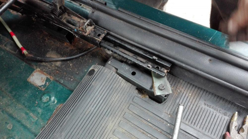

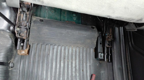

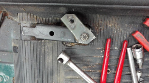

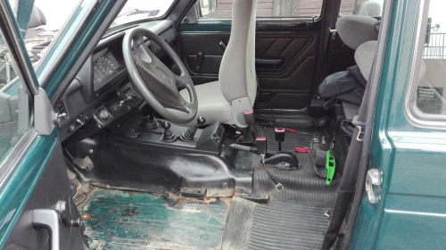

Ja dzis robilem. Przeróbek jest sporo - nowe otwory, kontowniki z nakrętkami.
Fotele troche szersze i blizej drzwi sie siedzi.
No ale fotel w b.dobrym stanie do seicento dałem 50zł ;)

Foty:
