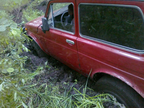

Przy większym dołku itp tylko to koło dobija tak ze ociera rant opony o rant błotnika, nadkola.Dodam iz błotniki nadkola ma wyciagniete bardziej tzn Obrazek
