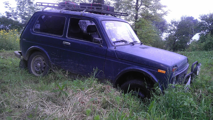

Wakacje jak to wakacje, nowe tereny i nowe miejsca do ćwiczenia głupoty :D
Ostatnio badałem głębokość pobliskiego rowu, co dla Nivki okazało się nie lada wyzwaniem...

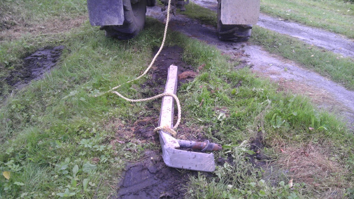

Skończyło się to dla niej niezbyt dobrze, gdyż...
Zderzak wystąpił z wnioskiem o eksmisję :D

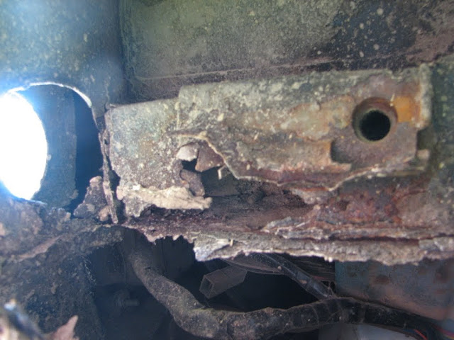

Niby nic się w aucie nie stało bo zderzak wyrwało z racji przegnitych rur, ale ich brak pokazał jak słaby jest stan ostanich 15-20 cm podłużnic w moim sprzęcie.
Lokalny rzeźbiarz-spawacz z doświadczeniem w spawaniu zmot wymyślił, co by uspawać brakujące części podłużnic, a na ich końcu wstawić duży profil (ok 10x5x2) pod pasem tylnym i dopiero to tego przykręcić zderzak.
Temat szarpania Nivy przodem był już poruszany, a z tyłem jeszcze chyba nic nie było. W takim razie, co można by wymyślić z tyłem? Chcę to pospawać, a za jedną robotą można by to zrobić już na porządnie.
Podłużnica u mnie wygląda tak
Agonia straszna, ale jeszcze udawało się szarpać :D
Czekam na porady ;)

Co do podłużnic wstawić nowe, bo reanimowanie tego co masz jest bez sensu, moja może służyć jako wzór bo z tyłu mam idealne :)13
Całe nowe?
Ja rozumiem, że rzeźba w g.... jest g. warta, ale tutaj moim zdaniem wystarczy wstawić nowe od ostatniego przełamania do końca. Wystarczy, żeby wyciąć wszystko co ma już swój przebieg z bezpiecznym marginesem. Myślałem, że może dalej jest zjedzone i trzyma się na bitexie, ale otłukłem i wszystko trzyma się (chyba) jak powinno.

Wiem, że wystarczy pospawać to co jest tak jak być powinno i będzie jakoś trzymać, ale korzystając z okazji chciałem zrobić to raz a porządnie. Dwa razy utopiłem Nivę i dwa razy musiałem ją szarpać do tyłu-ciągając do przodu topił bym jeszcze bardziej :)13

Czyli zrobić to co jest na porządnie i nic nie dokładać?
Podłużnic dalej nie ma po co ruszać, są zaskakująco dobre[pewnie już spawane :> ](patrząc na końcówki to wręcz idealne).
