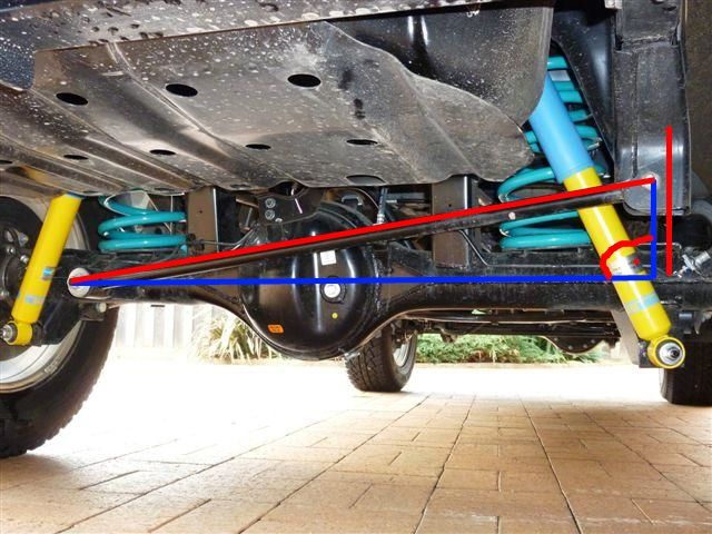

Generalnie długa droga kolego przed Tobą.
Długość panharda dobiera się na podstawie skomplikowanych obliczeń, w które nie wiadomo dlaczego są wtajemniczane dzieciaki w podstawówce :)21

Umiem coś takiego policzyć . Nawet ciekawostka bez szukania wzoru bo każde dziecko zna go na pamięć . Gdyby był panhard za długi to wychodzi z tego że oś nie byłaby pośrodku . Nic jednak nie wskazuje by była przesunięta w bok. Zakładając że panhard jest orginalny to jaki lift i jakie maksymalne opony ?
