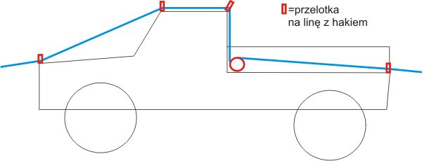

jak masz to co na zdjęciu :D to chyba najlepszym kompromisem było by zamontowanie windy zaraz za kabina i nad nią pałąka mocowanego do ramy z zastrzałami do tyłu :-? na pałąku montujesz przelotkę która pozwala na wciąganie na pakę pod dobrym kątem ,musisz tylko sprawdzić czy masz miejsce na wyprowadzenie liny do przodu :-? a może pomyśl o zamontowaniu jakiejś quadowej wyciągarki na pace do bagażu i nie kombinuj z przekładką liny :)21

Post autor: Liroz » śr paź 21, 2009 8:16 am
Sprawdzone rozwiązanie na wyciągarkę przód-tył do pickupa (lina najlepiej syntetyk)
