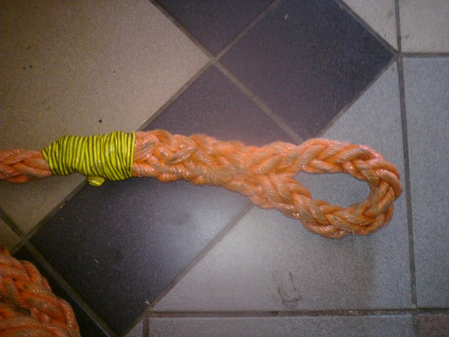

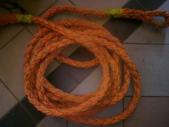

jakie fi ? pleciona, skręcana, ile skrętek ? jaki materiał ? sizal, manila czy tworzywo ?
Wszystko co naprawdę lubię jest niemoralne, nielegalne lub tuczące
Disco 2 V8 4,6, Xsara 1,6
Balu-Balu
Posty: 5312
Lokalizacja: GWE
Re: Jaka wyciągarka ręczna tj. tirfor do auta o wadze 1.8T
Post autor: Balu-Balu » pn sie 16, 2010 2:06 pm
Fi 36 a resztę masz na fotach
To zaplecenie wytrzymuje tirforowanie, szarpanie i holowanie. :)21 :)21
Z tym, że mam dwie takie liny o różnych długościach. Ta jest długa ale krótszej używam częściej :)21 :)21
