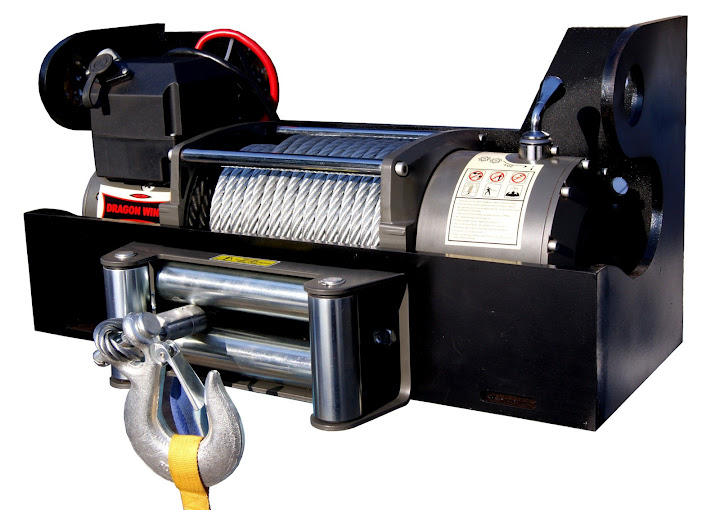

Skoro wątek jest o uniwersalnych płytach montażowych, no to daje do oceny dwa przykładowe modele:
Z pewnością wyróżniają się patrząc na standardowe płyty dostępne na rynku ale czekam na Wasze opinie.

Strefa998 pisze: czekam na Wasze opinie.
150kg obstawiam. Do czołgu w sam raz.

Post autor: Zibi » ndz sty 22, 2012 1:02 pm
I kąt rampowy super. W swoim eclipsie mam lepszy :)21

Post autor: Strefa998 » ndz sty 22, 2012 2:33 pm
Co do kąta rampowego, przedstawione płyty nie są o wiele dłuższe od standardowo montowanych w tego typu pojazdach.
Porównanie do czołgu jest nawet trafione, ponieważ służy ona na wozie strażackim wykorzystywanym miedzy innymi do rat. technicznego.

Zastosowanie 6 tonowej wyciągarki w tak dużym pojeżdzie i jeszcze tak wystawionej do przodu z nieosłoniętą elektryką nie jest najlepszym rozwiązaniem. Lepiej było iść w hydraulika

Post autor: Marcin-Kraków » ndz sty 22, 2012 2:43 pm
A mi sie tam podoba. Nieszalbonowa, pozwala na rozne inne zastosowanie, mocowanie co tam w danej chwili trzeba bedzie.
Pytanie jedynie jak zamocowana do ramy.
O katy bym sie nie czepial, to woz do ratowania zycia nie do rajdow terenowych.

Post autor: Strefa998 » ndz sty 22, 2012 2:54 pm
Całość obciążeń przenoszona jest przez dwie śruby 28 odpowiednio hartowane i wciskane w sworznie po przednich kauszach. Od tego miejsca rozprowadzone są zastrzały przenoszące obciążenia ( elementy z płyt 30 mm ) .
Oraz 4 szt. 12mm pozycjonują i usztywniają konstrukcje . Sama wyciągarka 8 szt 12.
Docelowo i tak zostanie zamontowana inna wyciągarka, a ta zostanie przeniesiona na tył pojazdu.
Jako ciekawostka dodam, że wyciągarka ma dodatkowe miejsce na skłębioną linę poprzez odstawienie jej od ścian płyty montażowej . Całość jest wykonana jak klocki lego , spawy jedynie podtrzymują i usztywniają , płyty klinują się wzajemnie na bazie odpowiednich wcięć i klinów.
Co do masy okolo 70kg.
