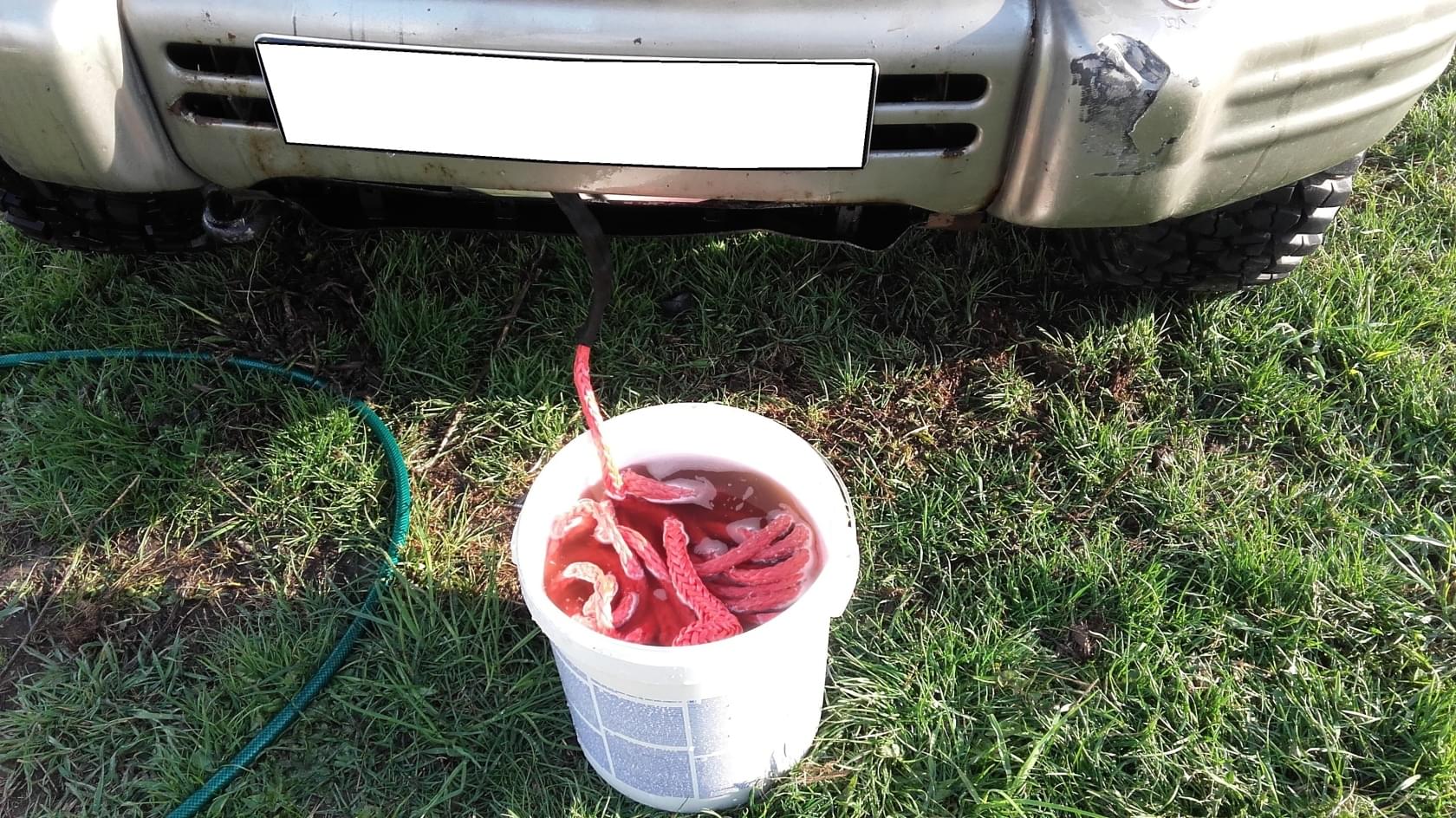

Re: początki winchowania - abc użytkownika
Post autor: Marcingalloper » wt cze 14, 2016 7:48 pm
Syntetyka też trzeba czyścić :)21 .
Letnia woda z mydłem, później płyn do płukania plus trochę płynu zmiękczającego i na koniec wosk do włosów na 10min żeby woda ładnie spływała. Oczywiście na koniec suszarką linę suszę powietrzem o temp. 45,2C. :)2 .
