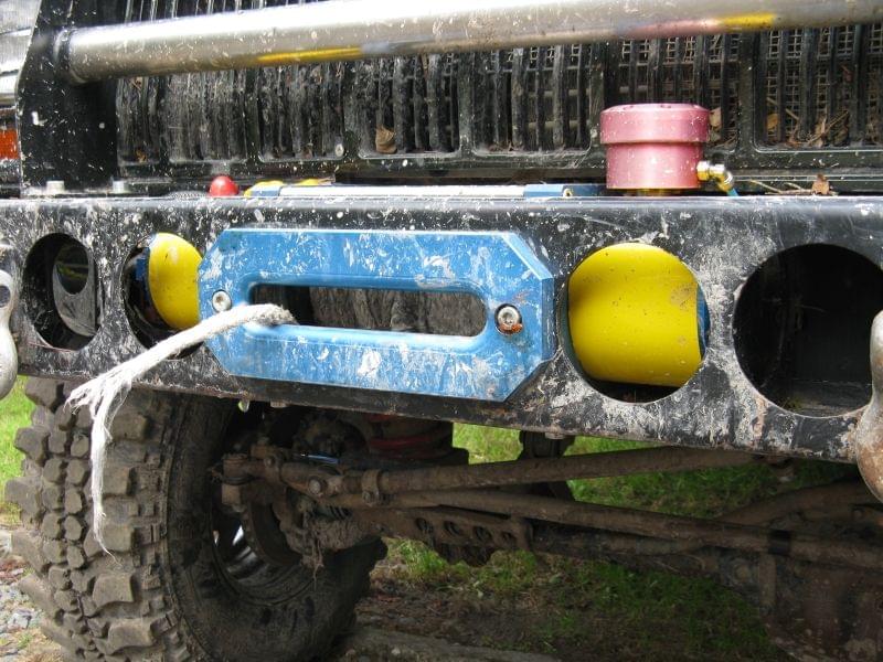

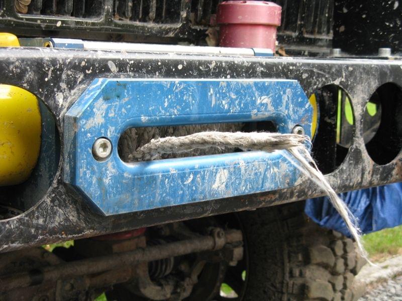

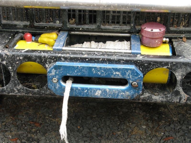

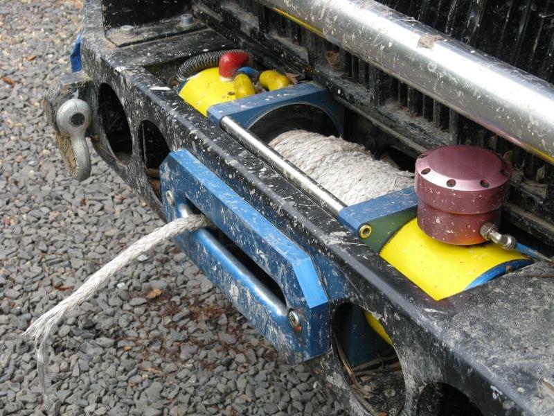

Kilka zdjęć liny która przepełniła przysłowiową czarę goryczy w doświadczeniach eksploatacyjnych popularnych lin syntetycznych.

Post autor: kpeugeot » sob wrz 22, 2012 7:36 pm
ślizg jest za wysoko
dlatego może się przecierać

Post autor: Big Daddy » sob wrz 22, 2012 7:40 pm
Cenna uwaga , nie dostrzegłem tego , przedtem na tym zderzaku była stalówka i w miejsce rolek przykręciłem ślizg.

Post autor: tybero » sob wrz 22, 2012 7:42 pm
kpeugeot pisze:ślizg jest za wysoko
tez tak uwazam...

Re: Co z tymi linami ?
Post autor: tybero » sob wrz 22, 2012 7:43 pm
i zrob sobie grubszy slizg - np. 38 czy 51 mm - lagodniejsze prowadzenie liny.

Post autor: tybero » sob wrz 22, 2012 7:45 pm
Big Daddy pisze:Cenna uwaga , nie dostrzegłem tego , przedtem na tym zderzaku była stalówka i w miejsce rolek przykręciłem ślizg.
no to rolki tez miales zle, bo normalnie rolki ze slizgiem sa wymienne i wysokosci sa zawsze dobre

Post autor: Big Daddy » sob wrz 22, 2012 8:27 pm
tybero pisze:
Stalówka robiła , miała swoje wady jak wszystkie stalowe liny ale nigdy jej nie urwałem , problem pojawił się po zastosowaniu lin syntetycznych .

Post autor: Zibi » sob wrz 22, 2012 9:56 pm
Na pewno jest za wysoko i na pewno rolki też były żle. Wysuń średnią wartosc liny którą używasz ( np 10-15 metrów) i ustaw ślizg tak aby nie dotykał liny. Wtedy będzie prawidłowo.

Post autor: rokfor32 » sob wrz 22, 2012 10:03 pm
Rolka pracuje trochę jednak inaczej - nie wywołuje efektów cieplnych przez tarcie :wink: Zresztą, stalówka jest na to odporna (w zakresie jaki może się wytworzyć na rolkach, czy nawet ślizgu żeliwnym).
Ale z wysokością racja - ja zawsze staram się ustawić wejście liny w taki sposób, żeby ciągnąc się na wprost przy połowie bębna lina nie dotykała rolek (ślizgu).
