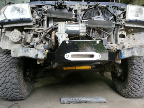

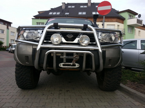

Ja też upchnąłem winde w oryginalny zderzak.
Ciekawe kto zgadnie jaka to wyciągarka :)21

vandall_jr

Co tak nisko ??

Jak zgadniesz jaka to winda i dołożysz założenie "nie ciąć atrapy" to będzie wiadomo dlaczego tak nisko, to po pierwsze.
Po drugie to im winda niżej tym auto łatwiej z bagna się wynurza gdy baobaby wokoło cienkie i sznurka wysoko się nie da zaczepić.
A po trzecie wyjście liny jest na poziomie ramy więc jakieś 7 cm niżej niż w większości dostępnych zderzaków.
http://www.4x4.szczecin.pl/
Vitara->Samurai->GR->GRII
Re: Wyciągarka do patrola y61 z oryginalnym zderzakiem.
Post autor: Wowos » sob cze 21, 2014 11:16 pm
Czyżby Warn 8274 ??

Post autor: miastek » sob cze 21, 2014 11:29 pm
Bingo
Grzechotnik został mi po Y60, i uparłem się że go tam wcisnę bo dla mnie to jedna z najlepszych wyciągarek w połączeniu z silnikiem od XP'ka, no i się udało.
Nic nie przesuwałem ani w dół ani do przodu, całe orurowanie w oryginalnych miejscach, więc kąt natarcia się nie zmienił. Delikatnie zmienione mocowanie chłodnicy oleju wspomagania, ale naprawdę delikatnie, i czujników temperatury zew., wszystko mierzone do milimetrów, odstępy pomiedzy windą a np. chłodnicą oleju ok 1,5 cm dla bezpieczeństwa w razie szarpania elementami.

Post autor: Kostuch » ndz cze 22, 2014 7:42 pm
A którędy się wsadza rękę żeby sprzęgiełko rozpiąć?

Post autor: miastek » pn cze 23, 2014 6:30 am
Sie nie wsadza. Nie uzywam sprzegielka bo i tak zawsze ktos kto wyciaga line szarpnie i zblokuje hamulec.
