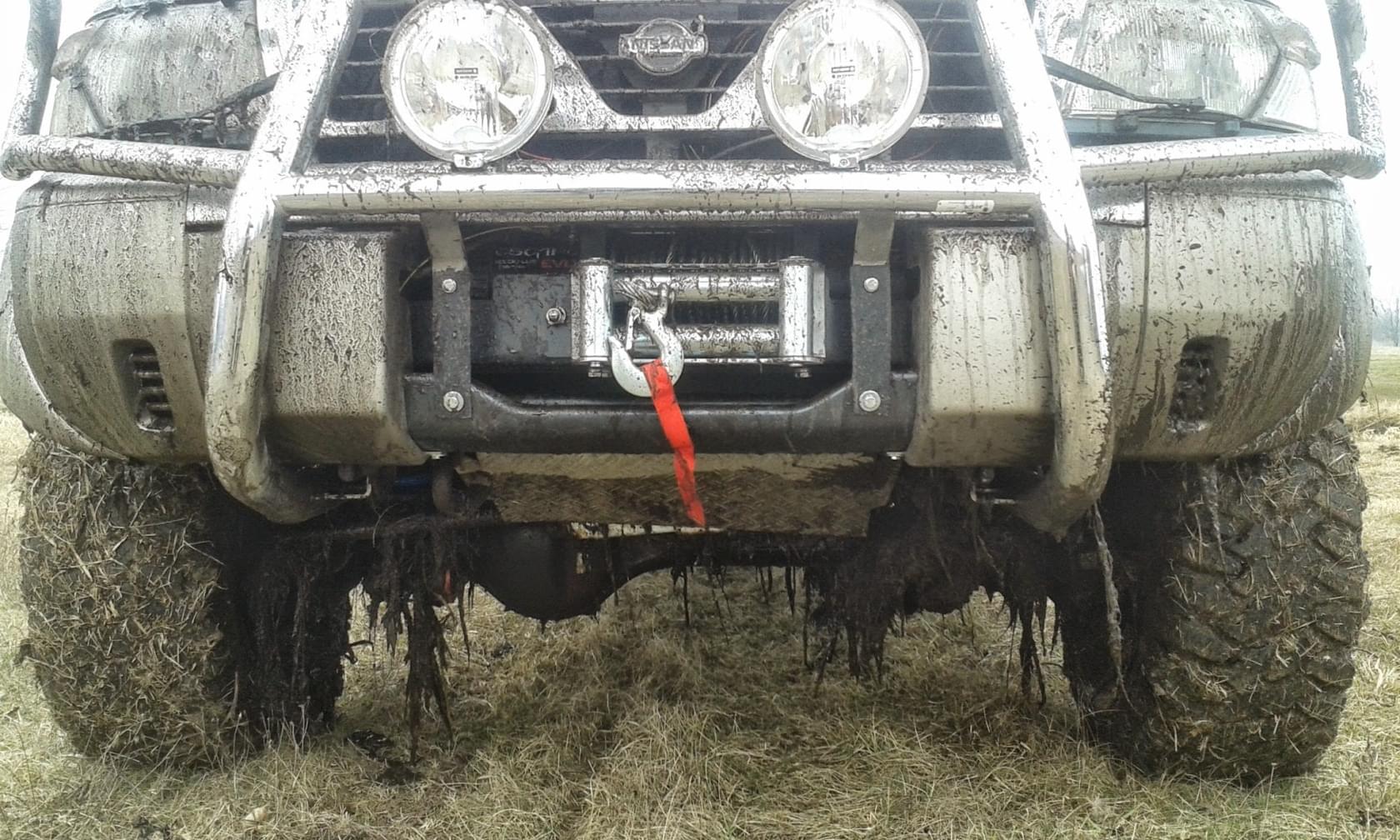

Re: Wyciągarka do patrola y61 z oryginalnym zderzakiem.
Ja mam tą ostatnią, może nie dokładnie tą samą ale z tej serii.
U mnie siedzi pod oryginalnym zderzakiem ale w Gallopiździejewiu od Hyundaia. Brałem z powiększonym bębnem (ta z linku chyba taka nie jest) ze względu na to by się nie zakleszczała lina - i nie zakleszczyła się ani razu mimo zwijania ponad połowy liny na jedną stronę.
Dodatkowym plusem jest włączanie i wyłączanie sprzęgła hamulca bo nie musisz mieć dobrego dojścia i można sobie zrobić na siłownik lub jakąś przedłużkę. Działa to na zasadzie wciśnij lub podnieś dźwignię by zwolnić hamulec, i ustaw w pozycji poziomej bo go zapiąć - świetne to jest a mam porównanie i z EVO wciśniętym w ori zderzak Y61 gdzie dostępu brak a jak już się wygimnastykujesz i sięgniesz to najczęściej i tak trzeba bębnem ruszać by się dźwignia ruszyła i zapięła hamulec.
Co tam więcej
. Używana u mnie krótko ale bardzo intensywnie
. Nadał działa, nic się nie dzieje
Wodoodporność puszki z przekaźnikami poruszana była w innym temacie. Wniosek był taki że nawet jak się zamoczy to w sam przekaźnik nie wejdzie, a jak wejdzie to i wyjdzie i działać będzie.
Zibi to pewnie przeczyta i może nie powinienem tego pisać, ale moja była cała pod wodą. Chwilę bo mniej jak minutę ale od razu po tym działała i działa do tej pory.
Zresztą z EVO jeszcze gorsze sceny robiliśmy i też działa.
Co tam więcej
EVO...
www blaszczyk4x4.PL
www blaszczyk4x4.PL

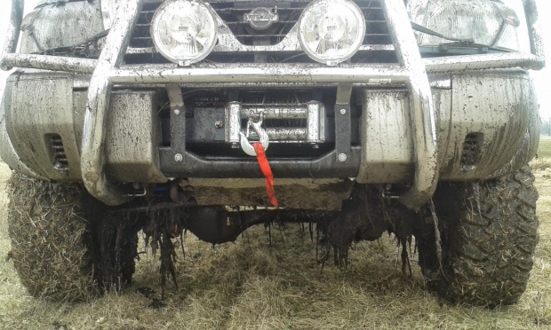

płyta własnoręczna,zderzak wymaga drobnych podcinek.Zibiwyciągarka z obróconym sprzęgłem.
W tych z powiększonym bębnem ze względu pewnie na dodatkowe wydłużenie samych podstaw musieli je też wzmocnić, bo by pękałyzeeb pisze:Te zwiększone i wzmocnione podstawy dają tyle samo miejsca co powiększony bęben? (wyciągarka z liną stalową, jeienią planowana zmiana zderzaka)
W XTR te wzmocnione są chyba tylko w tych z powiększoną ilością miejsca nad bębnem, a EVO mają wzmocnione podstawy wszystkie - ale to też chyba i Zibi się lepiej rozwinie.
Tu masz w ori zderzaku EVO 12500.
Minusy były takie że w tak zamontowanej wyciągarce nie można było wsadzić łapy do sprzęgła hamulca. Dopiero niedawno jak doczytaliśmy (chyba w instrukcji) że nie powinno się wyciągać liny silnikiem, bo wtedy pracuje też i hamulec, dołożona została przedłużka dźwigni sprzęgła hamulca do atrapy.
No i estetyka. Nie wiem jak to się Vandallom udało, u nas nie cało się centrycznie jej ustawić - jest przestawiona delikatnie na lewo względem środka samochodu.
- Posty: 4958
- Rejestracja: wt lis 19, 2013 11:48 pm
Płyta była uniwersalna do Y61 z allegro.
Ja też nie wiem..tak wyszło,sorryMarcingalloper pisze:............No i estetyka. Nie wiem jak to się Vandallom udało, u nas nie cało się centrycznie jej ustawić - jest przestawiona delikatnie na lewo względem środka samochodu.
Może klamot mniejszy? I jak pisałem:lekka podrezka zderzaka.Podstawa z blachy gr6mm.
