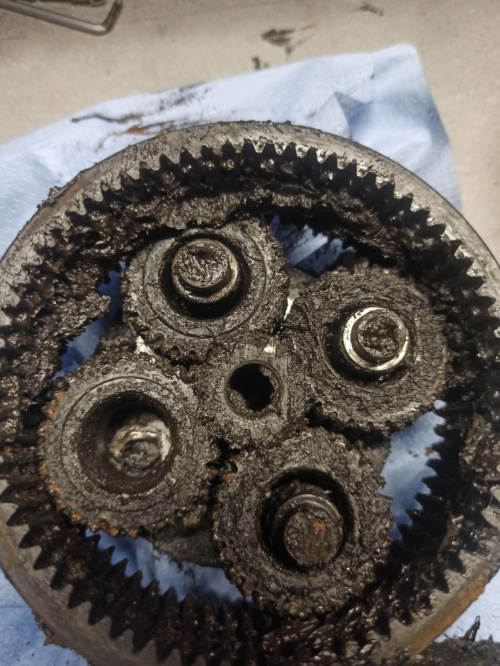

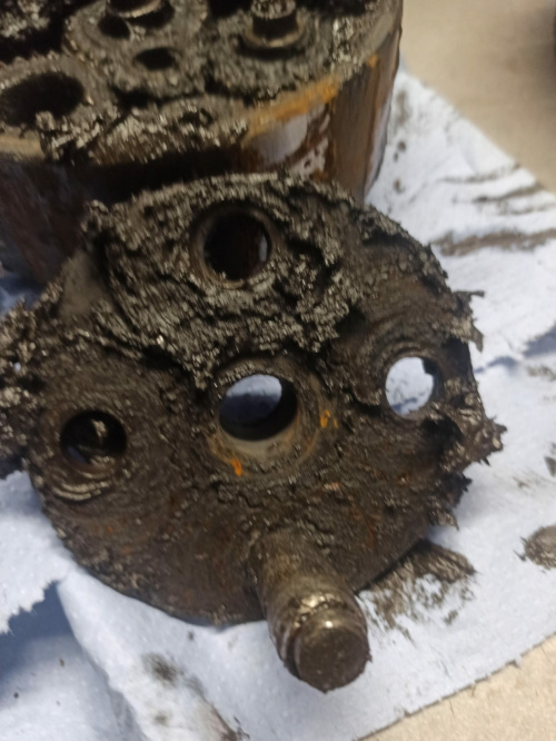

Witam, ktoś podpowie co tu się wydarzyło
Smar wygląda dziwnie na zdjęciach ale to nie błoto ani nic podobnego, raczej efekt zimna. Dodam że winda jest z lipca poprzedniego roku i jeździ na lawecie

NIe szarpałeś czegoś wyciągarką?

No nie za bardzo, wciągnęła kilkadziesiąt aut, wszystkie na kołach. Od nowości pracowała dosyć ciężko i nie dawało się rozwijać liny na luzie

jak nie chciała rozwijać na luzie to na bank montaż nieprawidłowy zrobił naprężenie

No pewnie tak, z tym że od wczoraj siedzi tam inna i dość że się rozwija na luzie to jeszcze zwija jak wściekła 😁 i co lepsze to nic nie tarło i bęben miał lekki luz na boki. To sprawdzałem po tel do escape, kazali właśnie sprawdzić luz i jak jest ok to dać jej szansę popracować

luz na boki nie ma nic wspólnego z osią przekłądni.

No pewnie nie, co w takim razie doprowadziło to tego uszkodzenia, chciałbym uniknąć zepsucia następnej. Płyta ma 12mm, jest płaska, otwory montażowe pasują. Na co jeszcze zwrócić uwagę ?

hm a nie było sytuacji że "zwijałeś już zwiniętą linę ? " tz hak już opiera się o rolki/ślizg , a winda jeszcze ciągnie ?
jak będziesz miał chwilę wymyj te elementy ze zdjęć i pokaż jeszcze raz

Winda pojechała na gwarancję, może się uda ustalić co tam zaszło. Co do zwijania, na pewno czasem traciła lina o pręty ale nigdy na siłę. Wyciągarka daje się przesuwać no i dodatkowo zawsze odcinamy parę metrów liny, żeby był zapas miejsca.
