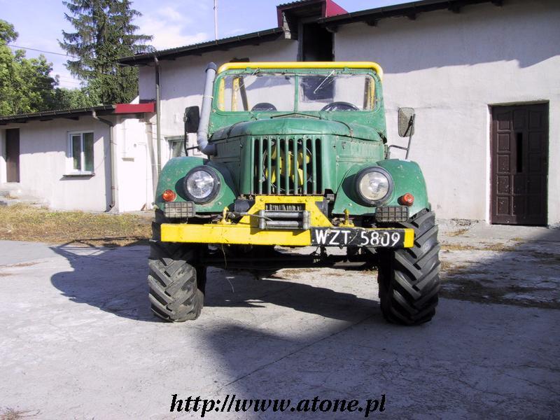

Tak to u mnie wyszło, u ciebie i tak bys musiał nosek ciąć
bo - maksymalnie opuszczona wyciagarka w ramie nadal wystaje ponad ramę o jakies 5-7 centymetrów. Ja u siebie miałem lift budy zrobiony, wiec u ciebie te 5-7 centymetrów noska bedzie i tak do wycięcia
no i problem z tym czy sie wyciągarka między podłużnice zmieści, moze byc problem, ale to oczywiscie zalezy od wyciagarki (tu na zdjęciu Superwinch X9, T-max 12500 juz tak nie wejdzie).
No i pamiętaj o dostepie do sprzęgła, czyli napewno cięcie noska...

25 centymetrów trzeba wysunąć żeby noska nie ruszac...
dodaj do tego jeszcze 5 cm rolek
wychodzi wyjątkowo paskudnie
też o tym kombinowałem dawno temu jak to robiłem, jak jest maksymalnie wciśnięta to nadal rolkami sie czasem przychacza.
Ja bym jednak pociął nosek, ale ladnie to wykończył
i wtedy bedzie i ladnie i funkcjonalnie.
