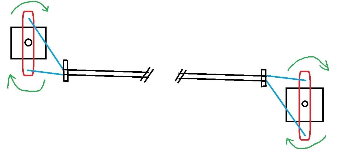

Post autor: Marcingalloper » pn mar 21, 2016 1:54 pm
Zadziała mi coś takiego :)21 .
Dwa heble połączone linkami rowerowymi, jeden hebel pod maską koło akumulatora, a drugi w kabinie pomiędzy fotelami.

Post autor: ZbychoS » pn mar 21, 2016 3:58 pm
Marcingalloper pisze:Obrazek
Idealny patent by się coś spierdoliło.
***** USA
Re: Gdzie zamontować hebel
Post autor: Marcingalloper » pn mar 21, 2016 4:43 pm
ZbychoS pisze:
Spirdoliłojużsię :)21 .
Aby zamontować wyciągarkę musiałem taki profil z blachy łączący przedni pas wygiąć nieco inaczej - i maska się ujowo otwiera. Ujowo do tego stopnia że wczoraj nie mogłem jej otworzyć :roll: , z godzinę.
Więc jeszcze do końca nie zaczęte a już coś nie działa :)21 .
A w tym układzie z rysunku co może się zepsuć ?? . Heble chodzą luźno, jedna linka ciągnie to druga się luzuje. Kotwy linek zrobię na jakimś płaskowniku po skosie żeby po równo łapało przy włączaniu i rozłączaniu.
Jeden hebel to tylko atrapa, która będzie w kabinie sterowała właściwym heblem zamontowanym pod maską.
Skromność mi ni pozwala, ale ja tu tylko widzę przebłysk geniuszu :)21 .

Post autor: sebastian2357 » wt kwie 19, 2016 9:27 am
Prostota to podstawa, albo ciagnij kable do kabiny albo zostaw hebel pod maska i koniec pieśni. Inne wynalazki beda się psuły az miło
