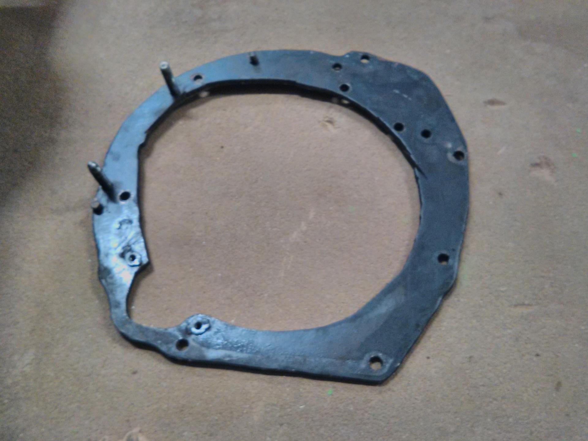

A tu mamy przykład "homemade" ,też płyty ale do swapu.
Nawet działało przez chwilę :lol:
