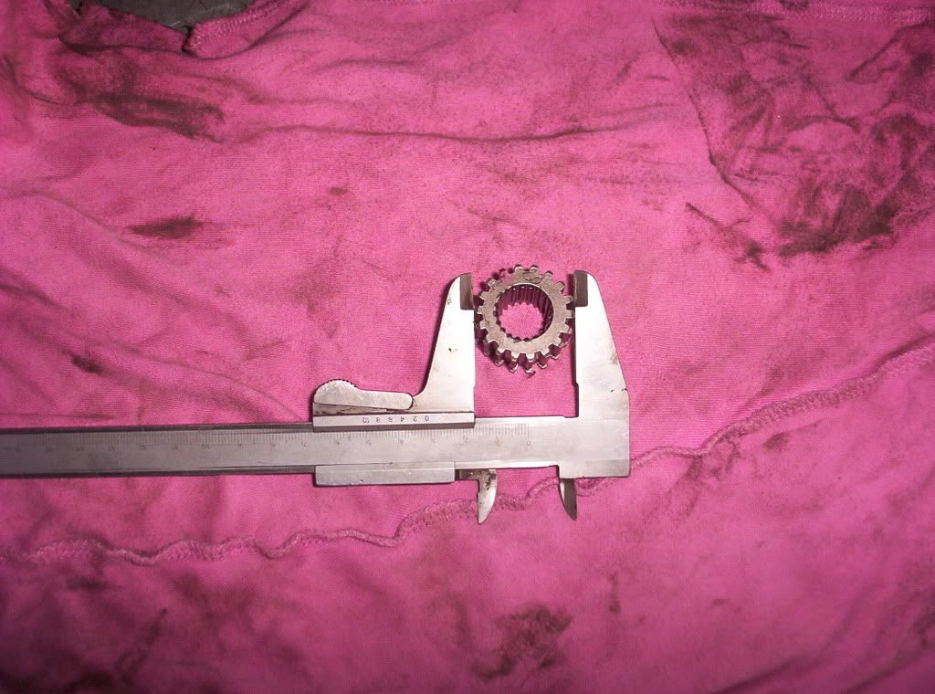

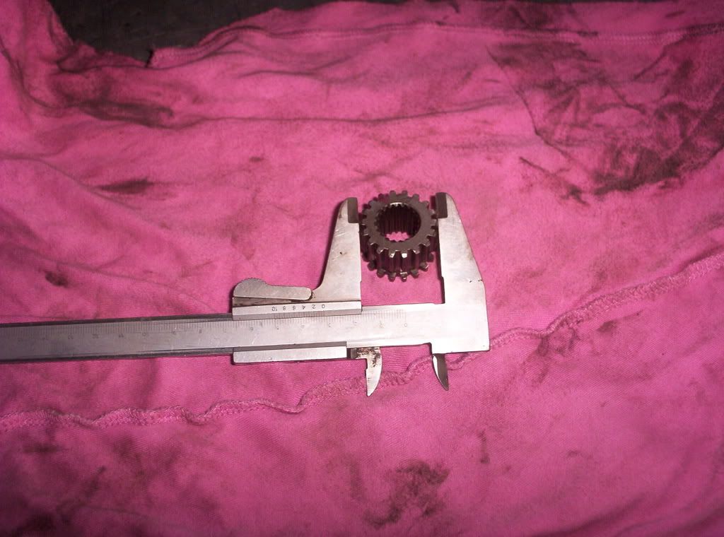

Adam.Ż
Posty: 4480
Lokalizacja: Sochaczew
Post autor: Adam.Ż » pt lip 11, 2008 3:32 pm
to tak po zewnętrznej ma 31mm, a liczba zębów to 18
zaraz będą zdjęcia...

Stang
Posty: 768
Rejestracja: pt paź 21, 2005 11:15 am
Lokalizacja: Ostrołęka
Post autor: Stang » pt lip 11, 2008 3:46 pm
to tak jak myślałem po zewnętrznej u mnie też jest 31mm i 18 zębów czyli wymienię tą zembatkę i silnik XP i wiooo :D
