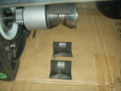

Post autor: michał16v » sob lut 12, 2011 3:37 pm
w terenie nie było ale na sucho i owszem :(
-osadzony luźno na wielokline aluminiowy pierscień hamulca niemiło dźwoni
http://images40.fotosik.pl/507/b36d6285d6fb1820med.jpg
-podstawy evo są nierówno odlane co trzeba skorygować ,aby wyciągarka po skręceniu z podstawą niezwichrowała sie
-przewody zasilające mają ok 20-30% innego metalu niż miedź
-na + jest łozysko wałeczkowe w przekładni na zębatce odbioru mocy z silnika
za kilka dni potestuje w terenie :oops:

Post autor: Zibi » czw lip 07, 2011 6:40 am
Bana mi dadzą za takie pytania.
XTR ma hamulec na silniku - nie jest elementem napędu i nawet jak się uszkodzi to napęd przekłądni działą dalej. Działą w dwie strony
Evo ma hamulec cierny warnowski. Też może działać w dwie strony.
Najwazniejsze, że nie są to hamulce automatyczne działające w jedną stronę - bo tu zawsze były problemy.

Post autor: denior » pt lip 08, 2011 1:43 pm
W XTR masz opornik działający w obydwie strony, działa na zasadzie tarcia sprężyny która obraca się w tulei. Napędzana od strony silnika sie skręca do wewnątrz i oddala od tulei a napedzana od strony bębna się rozszerza i kleszczy w tulei, sprężyny są 2 żeby działało w 2 strony
