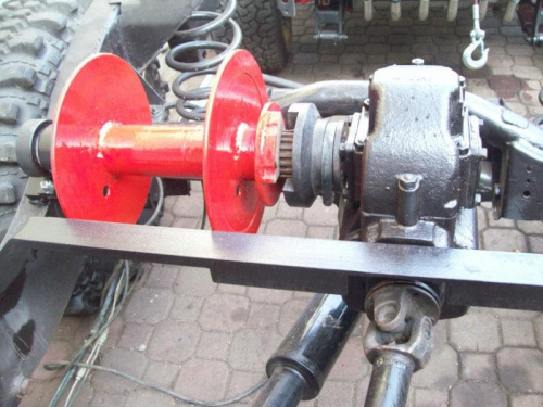

niestety jest trochę za blisko :roll: ale nie mogę jej wyciąć bo rama się zwęża na tyle że od tego miejsca muszę ją już kierować po skosie do ślizga w przednim zderzaku :roll:
pzdr Mati ;)

Uploaded with ImageShack.us
Próba rozwiązania kwestii układania liny.
Rolka ma mozliwość obrotu wokół osi /elementy zielone/.Wyciagarka mocowana jest z tyłu pojazdu,rolka za wyciągarką.
Lina wychodzi z bębna i przez rolkę idzie na przód samochodu/ wyciąganie z przodu/.
Wyciaganie do tyłu:przedni koniec liny zaczepiamy na stałe na przodzie sam,linę wywlekamy /do tego są podcięcia/ i z taką pętlą wędrujemy do tyłu .

kminie, kminie i nie wiem za bardzo, jakby to miało działać :roll: :wink:
pzdr Mati ;)

vandall1
Posty: 10415
Re: napinacz układacz
Post autor: vandall1 » czw lut 28, 2013 1:48 am
BENGI pisze:kminie, kminie i nie wiem za bardzo, jakby to miało działać :roll: :wink:
Normalnie:rolka jest wahliwa,na obrazku nie ma panewek czyli łożyskowania tych zielonych elementów.
Moze fotę zrobię.
