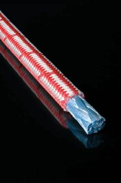

tutaj lina z rdzeniem Dyneema (dobrze znamy) ALE na tym solidny płaszcz
firmy Teufelberger która produkuje liny dla leśników
tutaj lina z rdzeniem z Zylonu z grubym płaszczem
mmm cudo
