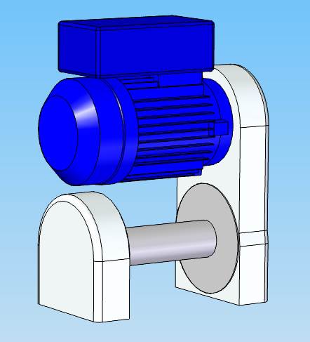

Tak by to wyglądało w uproszczeniu. Dałem bęben od dużego Warna żeby była skala porównawcza. Oczywiście to winda do ekstremu więc silnik robi wrażenie. Ale ciężki nie jest bo z aluminium.U góry na silniku jest falownik. Zapewniam że ta winda doprowadzi do rozpaczy każdego Twain Motora :) Prototyp już pracuje od jakiegoś czasu.

chiquito83
Posty: 2321
Lokalizacja: Bytów, Gdynia
Re: Wyciągarka z silnikiem klatkowym
Post autor: chiquito83 » ndz lut 08, 2009 6:04 pm
jak rozwiazales sterowanie?

w twinach chodzi nie tylko o moc silników ale i o wytrzymałość części mechanicznych windy :wink: dlatego np.w Gigglepinie wymienia się większość środka :)21 a poza tym np w reg.PT
pod warunkiem, że wyciągarka została wyprodukowana seryjnie przez uznanego, markowego producenta.
co jak by wyklucza w najbliższym czasie zastosowanie twojego patentu :)21

Flor pisze:w twinach chodzi nie tylko o moc silników ale i o wytrzymałość części mechanicznych windy :wink: dlatego np.w Gigglepinie wymienia się większość środka :)21 a poza tym np w reg.PT
Ach ten Poland... Z tych ich wszystkich papierów trzeba by kiedyś skręcić wielką kiełbasę i ich tym nakarmić
:lol: Czy ten przepis obowiązuje też w NOL? bo jak tak to trzeba docenić walory innych imprez :wink:
A twin motora już 100 zrobili? bo może się okazać że w Twojej wersji jeszcze nie :)21
a co do żelaza, nie wiem czy ten gilgotek jest chociaż nawęglany? i ma porządny hamulec tarczowy?

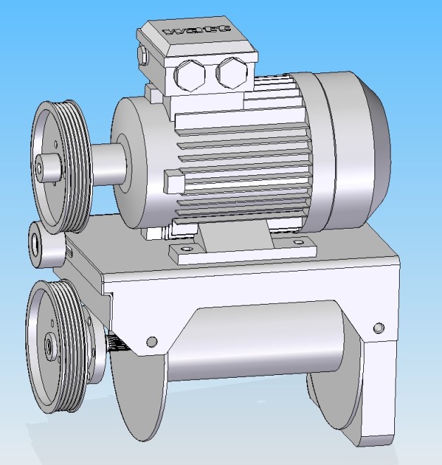

Prototyp ma trochę inną budowę bo jest zrobiony na bazie Warna i z założenia ma ciągnąć linę z dołu. (rys. trochę niekompletny bo nie odtwarzałem dokładnie warna)

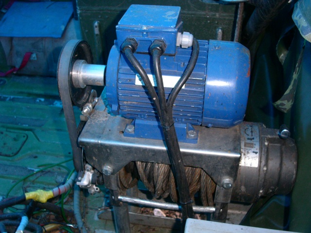

A tutaj zdjęcie z dzisiaj specjalnie dla Ciebie, proszę bardzo

Liroz pisze:
miastek pisze:Daj moze chociaz real foto tego "prototypu"
a jakie tam napiecia panują? pytam z czystej ciekawości bo patent mnie zaintrygował.(bez urazy rzecz jasna :wink: )

Liroz pisze:.....U góry na silniku jest falownik. Zapewniam że ta winda doprowadzi do rozpaczy każdego Twain Motora :) Prototyp już pracuje od jakiegoś czasu.
Falownik zasilany z akumulatora napędza silnik klatkowy o nie znanych dla nas jak na razie parametrach. Z punktu widzenia energoelektroniki temat powszechnie znany ale ta akurat aplikacja do off-roadu jest mocno frapująca.
Czy możesz podać:
- parametry silnika - fabryczny czy specjalnie uzwajany pod Wasza aplikację
- parametry falownika - fabryczny/home made, częstotliwość wyjściowa stała/regulowana, jakieś zabezpieczenia ?
Mam nadzieję że nie jestem zbyt wścibski :wink:
Samurai 89 1.3 nie motany Sahara 205/70/15
Liroz
Posty: 2201
Lokalizacja: Pomorze
Post autor: Liroz » pn lut 09, 2009 7:46 pm
Chodzi na 24V. Silnik rozwija ok. 4,5kW i jest nawinięty na niskie napięcie. (Na 12 też dałoby się zrobić). Podczas przeciążenia (tak jak to bywa w terenie) falownik zmniejsza obroty i przez to silnik zachowuje dużą sprawność a moment rośnie. W praktyce na niskich obrotach nie udało mi się Gelą go zastopować, nawet w bagnie po klamki.
falownik jest professional made nie seryjny :wink:
