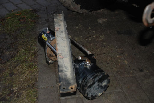

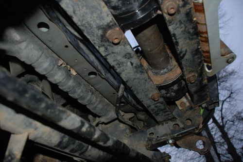

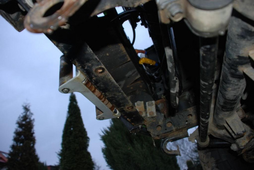

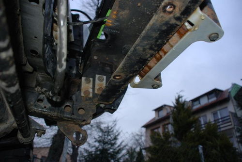

Była okazja wydłubać windę u mnie. Przy ponownym montażu, porobiłem kilka fot, może się komuś przydadzą. Opis kilka postów wyżej.
