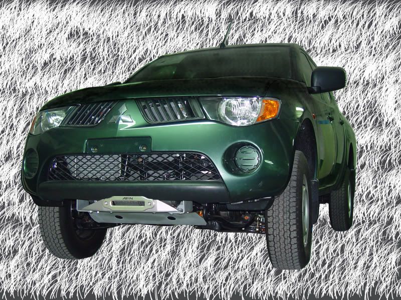

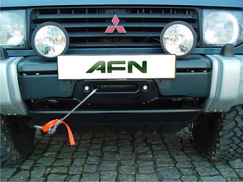

Pierwsze sprawa montaż. Wyciągarkę można zamontować na kilka sposobów. Pierwszy to montaż w seryjnym zderzaku jak na poniższych zdjęciach
Pierwsze zdjęcie to gotowy produkt AFN ale polecam wykonać płytę samemu. Będzie taniej szybciej. Nie mniej jednak zdjęcia obrazują jak nie wiele miejsca jest ,, tam w środku''.
Wyciągarki w klasie 18 tys. LBS o uciągu 7 ton i więcej nie zmieścisz tam. Wyciągarek które mają zintegrowaną puszkę z przekaźnikiem tez tam nie zmieścisz.
Jeśli planujesz zakup lub zrobienie zderzaka to do znanych mi na rynku zderzaków nie zamontujesz wyciągarki w klasie 7 ton + oraz ciężko będzie tam zamontować wyciągarkę która nie ma przekaźników na długich kablach.

Eskapada - mam pytanie raczej nie związane z Pajero ale AFN. Na wszystkich tej firmy widać że prowadzenie liny (stalowa czy tworzywowa) nie jest na rolkach ale na prowadnicy ślizgowej.
Czy to jakiś nowy patent tej firmy czy też pomyłka?

Ja tam widze AFN rowniez z rolkowaGorg pisze:Eskapada - mam pytanie raczej nie związane z Pajero ale AFN. Na wszystkich tej firmy widać że prowadzenie liny (stalowa czy tworzywowa) nie jest na rolkach ale na prowadnicy ślizgowej.
