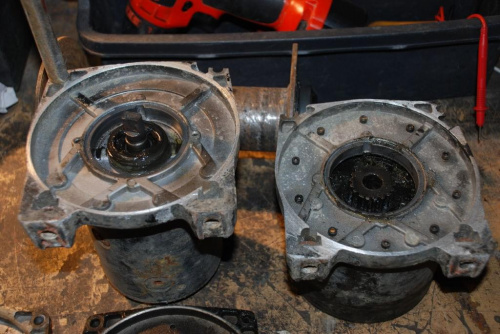

Drogą kupna wszedłem w posiadanie nowych/używanych elementów. Speszjal fenks 4 Sprzedawca:
Pierwszym etapem było sprawdzenie czy to będzie pasowało do tego mojego balaganu:
Pasowało, ale to nie było wcale takie oczywiste...

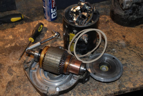

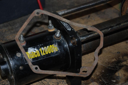

Tu wyczyszczony komutator, szczotki oraz przylgnie uszczelek. Zakładam, że powinny tam być jakieś uszczelki, bo przy czysczeniu cos tam zdrapałem. Po kupnie, tu akurat nie zaglądałem. Uszczelki wykonane metodą "na Motorynkę" :)21

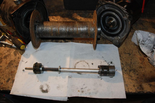

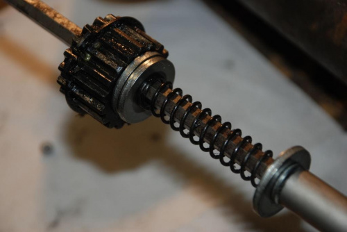

Teraz patent. Ponieważ wyciągarke kupiłem jako uszkodzoną a sprzedawca nie chciał wiedzieć lub nie wiedział co ją boli, musiałem to sprawdzić.

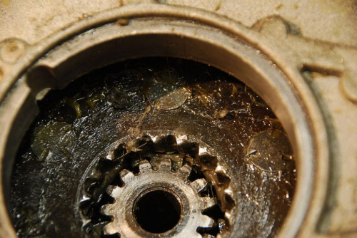

Po montażu w aucie, okazało się, że pod obciążeniem wyskakuje z ostatniego elementu przekładni planetarnej zębatka łącząca ją z bębnem. Do bębna wchodzi ona na jakieś 1,5 cm a do elementu przekładni na kilka mm. W niesprzyjajacych warunkach to się po prostu rozłazi i "wylata".
Poprzednio wyciagarka podobno była zainstalowana na pomocy drogowej. Być może brakowało tam jakichś elementów a być moze to była wina niewłaściwego monatażu.
Dośc że skutkiem tego wylatania jest uszkodzenie zębów na tej nieszczęsnej zębatce i w elemencie przekładni:
Ponieważ nie sądziłem, że z tych elementów coś jeszcze będzie, pozwoliłem sobie na takie rozwiązanie w ramach eksperymentu:
Składa się to z rurki aluminowej o przypadkowej średnicy (taka się walała pod nogami), kilku podkładek i sprężynki znalezionej za lodówką :)21 (prawdopodobnie była kiedyś częścią jakiegoś cylinderka hamulcowego).
Generalnie robi... :)12

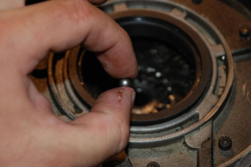

Następnym elementem, który znalazł sie tak z mojej inwencji to kulka. Kasuje ona luz posuwisty pręta przekazującego napęd z silnika na przekładnię. Luz był na tyle duzy, że pręt wychodził z pierwszego (licząc od silnika) elementu hamulca. Generalnie chodzilo o to, zeby napęd był przenoszony przez obie te płytki w hamulcu, ba na sama prace hamulca to nie wpłyneło... nie działa... :)21
Taka wisienka na torcie. Pierwotnie wkładałem ją od zewnetrznej strony obudowy, ale ponieważ smar jest świerzy (około 10h pracy) a topiona nie była, odpuściłem sobie patroszenie przekładni. Wrzucając kulkę z tej strony warto sprawdzić, czy na pewno jest tam, gdzie to sobie wymarzyliśmy, bo pewnie mogła by narobić bałaganu w przekładni...

A teraz obiecany konkurs... Co to jest i do czego? Czesław&Jarząbek proszony jest o nieodzywanie się... :)21
Nagroda dla Zwycięscy zostanie przesłana kurierem...
Znalazłem to buszując wśród starych maneli w warsztacie... Jest tam wiecej takich skarbów... :)21

że niby uszczelka ?

Ze niby uszczelka z Rometowego pieca?

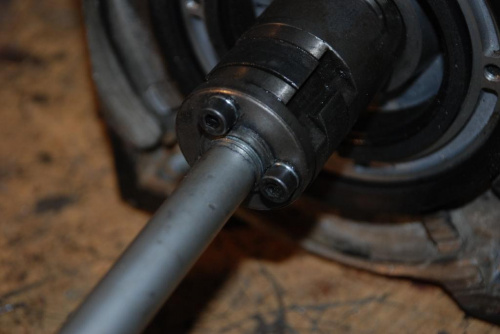

Wspomnialeś coś o motorynce?? :D patent ze sprężyną nie będzie robił. Trzba było się zapytać bym podpowiedział. Na zębatce jest seger, na niego montuje się blaszkę i dwoma wkrętami mocuje do talerza przekłądni. Do tego trzeba skasować podkladkami bakelitowymi luzy pomiędzy satelitami. Zobacz na zdjęcie nr siedem - łącznik z środkowej przekładni wychodzi za wysoko i to on jest odpowiedzialny za "wybijanie" w górę ostatniej zębatki. Trzeba wyjąć tą satelitę, sprawdzić czy nie "wyskoczył" z drugiej satelity. Jak wyskoczył to nabić i spawnąć, jak nie wyskoczył dołożyć minimum jedną bakelitową podkładkę ( takie czerwone cudo).
Re: Wymiana uszkodzonej obudowy + patent i konkurs
Post autor: PiRoman » sob mar 13, 2010 9:18 am
Tez tak myślałem, ale jak to robiłem to nie miałem gwintownika do wkrętów które były, albo odwrotnie jak kto woli. I nie miałem materiału na te przekładki, pomontowałem te, które były. Na razie robi. Od momentu takiego montażu przechodziła już troszkę i miękko nie miała. To jest dość mocna sprężyna.

uszcelka jest od pokrywy magnetta, czyli lewa strona silnika.

hadek pisze: uszcelka jest od pokrywy magnetta, czyli lewa strona silnika.
O taką, pełną odpowiedź chodziło... :)21 Podeślij adres na pw, chyba że się wybierasz do Wrocławia.

A tak żeby było już całkiem papiesko to ta konkretna sztuka pochodzi z silnika 019. To było montowane w 50-T-1. Takiego miałem... echhhh... to były czasy... nie było internetu, człowiek umiał sam naprawić odkurzacz. Dzisiaj Młodzież jest inna... :roll:
