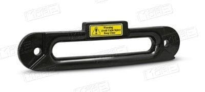

witam
poprosze o opinnie jak jest z trwałościa Ślizgu do lin stalowych
i czy sprawdza sie takie rozwiazanie
SUZUKI VITARA wahacze (produkuje je)
http://www.fotosik.pl/pokaz_obrazek/82e ... 14956.html

Taki to tylko do syntetyka z tego co wiem, a do stalowej to raczej lufa Rumcajsa.

Na zdjeciu to jest ślizg do stalówki, wytrzymuje naprawde dużo.

http://allegro.pl/slizg-kluza-przelotka ... 64544.html to jest ta lufa rumcajsa :D czyli KLUZA ale nie bardzo to zda egzamin zamontowane blisko windy :-?

Dokładnie, ponieważ będzie "chciała" układać linę tylko w jednym miejscu na bębnie. Lepsza będzie prowadnica rolkowa, odpadną ci siły tarcia powstające w miejscu styku liny ze ślizgiem.

jak dla mnie to taki slizg pod względem praktycznym przebija rolki
-nie sterczy paskudnie
-mniej zabija się błotem
-rolki po pracy liny z błotem tracą warstwe ochronną i rdzewieją
tylko czy ktoś uzywał taki slizg np; 50razy i jak mocno sie wyciera??

to jest żeliwo więc dość odporne na wycieranie stalówką

Mam taki ślizg.
Nie zużywa się jakoś tragicznie. :)2
Rdzewieje tak samo jak rolki. :)3
Nie sterczy. :)2
W rolki parę razy mi weszła lina i zgubiłem rolkę jak wypadł sworzeń. Tu tych problemów nie ma. :)2
Opory tarcia na linie pewnie trochę wyższe, ale nie ma tragedii :)2

czyli 4 za 1 przeciw :)21

w jakiej odległości i na jakiej wysokości optymalnie usytuować ślizg w zgledem wyciagarki ??

czesław&jarząbek pisze:to jest żeliwo więc dość odporne na wycieranie stalówką
To nie jest zeliwo.
Slizg jest z gatunkowej stali, odpowiednio obrobionej cieplnie. (mowie o slizgu z alledrogo)
Twardosc tam gdzie jest kontakt z liną 60-62 HRC.

zamontowałem taki ślizg
1. nie wystaje ze zderzaka
2. odporny na uderzenia
3. sprawdza się przy wyciąganiu
sprawdźcie jakie macie rolki, moje 2 kpl. zniszczone wykonane były z cienkościennej rurki z plastikowymi kapselkami jako łożyska, po 2 wypadach w błoto lub po małym uderzeniu nie kręciły się. Ostatnie rolki straciłem przy wjeździe do rzeki to był duży głaz i to pod wodą.
