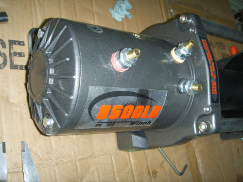

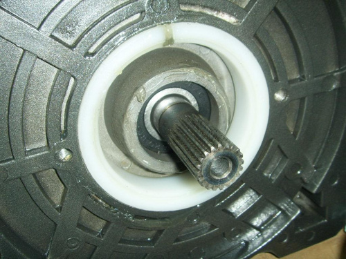

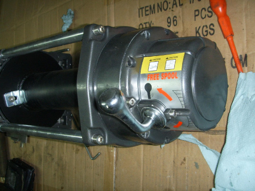

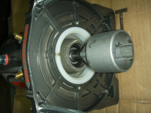

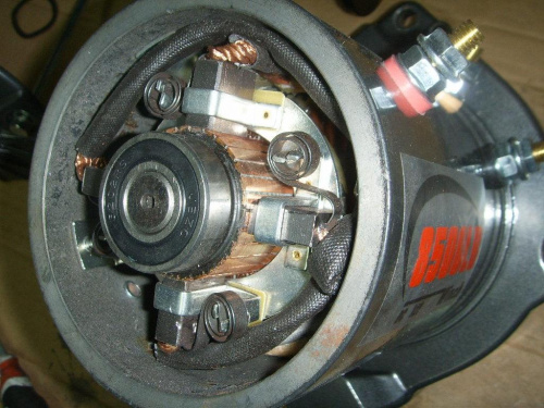

a pokażę ci - escape evo 8500 - czystej postaci warn bez naklejki. 100% części warnowskich.to pokaż mi porządne 9500lbs za (nie podałem wyżej 1500zł )

Różnica w cenie między escape evo 8500 a warn M8000 (na którego powołują się na allegro) wynosi 2314zł. Czy to wszystko koszty marketingu, na 100% nie ma na przykład innych rygorów odbioru, jakości podzespołów?Zibi pisze: a pokażę ci - escape evo 8500 - czystej postaci warn bez naklejki. 100% części warnowskich.

Nie ma, dokłądnie to te same części, ta sama jakośc wykonania. Różnica jest taka, ze warn odbiera i transportuje do stanów, tam daje dealerom 62 % upustu i trzeba sobie zapłacić transport do kraju. Nawet numery części są takie same, każda wyciągarka ma także unikalny grawerowany numer.

Czyli escape ściąga bezpośrednio z fabryki?
Gdzie się pojawia dodatkowe 500 funtów, 4 kg masy (lina niby 0,3mm grubsza, ale za to 2 metry krótsza) i silnik mocniejszy o 0,7KM (z informacji wynika, że to ten sam)?
Nie pytam złośliwie, zacząłem poważnie rozważać zakup tej windy, więc wnikam w szczegóły.

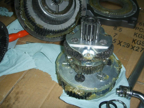

Trochę kasztanimy temat bo to ani czas ani miejsce i zaraz ktoś się na mnie tu wkurzy ale wklejam dane techniczne:

MOżesz porównywać z warnem. Waga warna podawana jest bez prowadnicy rolkowej, silniki tak same zresztą jak w warnie można zamawiać jakie chcesz, mogą być od 4,8 do 6 KM. Dodatkowy uciąg wynika z zastosowania grubszej liny. Gdybyś uwazniej czytał forum to już dawno znawcy odkryli, ż epomiędzy warnem M8000 a 9500 różnica jest w grubości liny i jakości podstaw - przekłądnia pozostaje ta sama.

tak hamulec jest dokładnie taki, ślizgów do stalówki mało kto używa z uwagi na jego wagę i mało estetyczny wygląd. Taa, za ten PR admin mnie wkońcu wywali.

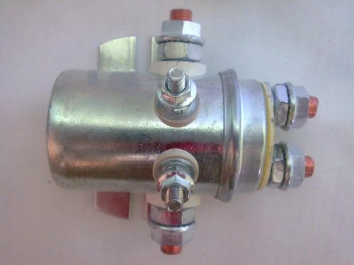

Nie nie. Az takie proste to nie jest. Ale pewnie przypominacie sobie dyskusje, dlaczego czesci z warna 8000 pasują do 12000. Bo to te same przekładnie a uciag jest zrobiony tylko i wyłącznie na mocniejszym silniku, grubszej linie i solidniejszych podstawach.Chcesz powiedzieć, że jak dam linę 12, to będę miał uciąg 12000 lbs?
XTR ma czarne przekaxniki, Evo białe ale na życzenie bezpłatnie zmieniamy na czarne. Ogólnie zamówilismy juz przekazniki 500 amperowe i przyjadą za 2 miesiące.

FOTKI NOWEGO ESCAPE EVO (bez naklejki-taki bezmarkowy)
dźwignia ma pojedyncza gumke uszczelniajacą
lina ma 1 mocowanie (żle wyprofilowane),poprzeczki są z aluminium
sinlik nie ma ŻADNEGO uszczelnienia,zapomniano nakleić logo firmującego "producenta"
smaru -po chińsku zaserwowano
najtańsze łożyska po 1zł
jest miejsce na simering którego brak
bęben jest z grubej blachy i powinien więcej wytrzymać niż XTR
brak gumowych uszczelnien-jedunie slizg dotyka boku bębna i to może uszczelniać
puszka przekaźników wymaga uszczelnienia,jedynie moduł bezprzewodowy jest uszczelniony
pilot ma 2,7m przewodu(sztywny) a nie 3,7m, ale za to wtyczka i wtyk metalowy
(bedzie chyba wieczny)
