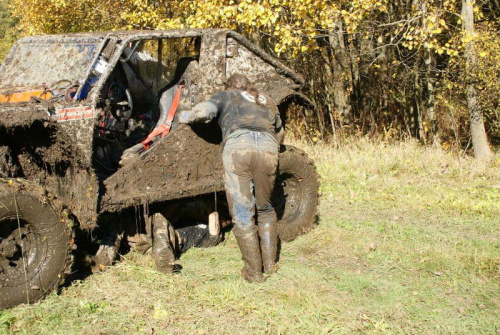

rozwiązałem problem delikatnie hamując bęben żeby nie kręcił się bezwładnie ale teraz mi maruda beczy że ciężko lina się rozwija :wink: na biegu też można ale jest dłużej :roll:
właśnie tutaj leże pod klamotem i walczę z "rozkleszczaniem" liny
pzdr Mati ;)

to u Was już są liście na drzewach ?
i to na dodatek już żółte ?

taa pewnie że są bo foto z października :)21
