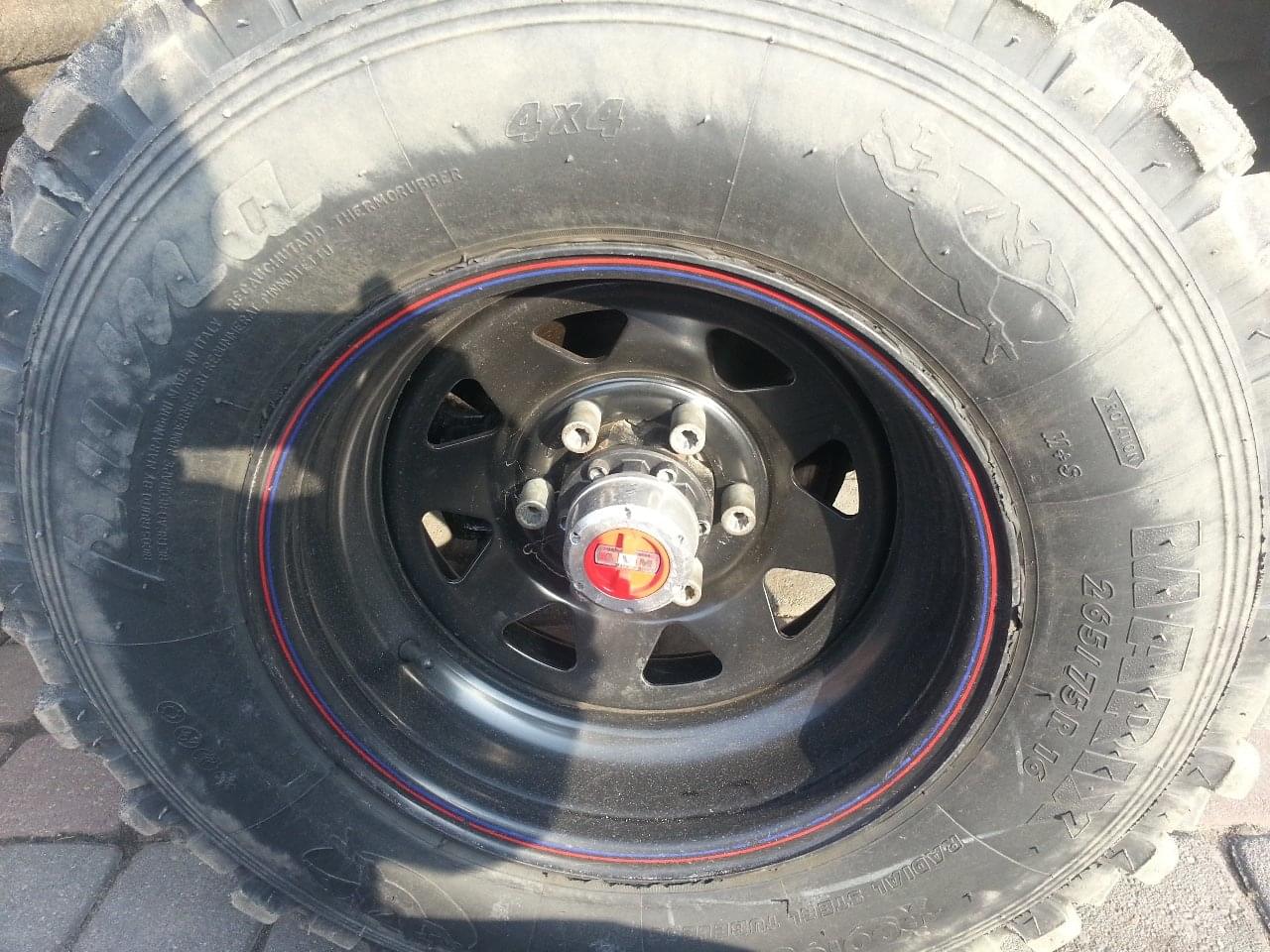

Pajero powinno mieć 30*9*15 lub co częściej spotykane 31*10,5*15.
Wiemy, że do aut z wysoką ramą wchodzi 33*10,5*15, ale tego rozmiaru nie ma już sklepach.
Zastanawiam się jakie konsekwencje będzie miała zmiana na 32*9*16.
Wydaje mi się, że tylko akademickie(?).
Pewnie fefgi powinny być bardziej odsadzone?
Re: kalkulator rozmiarow
Post autor: Marcingalloper » śr wrz 21, 2016 1:17 pm
265/75R16 wchodzi w Gallopera na standardowym zawiasie o nic nie ocierając.
Te same opony zamontowane były w Pajero 3d (nie wiem jaka rama) na standardowych felgach i zawiasie i przycierało tylko z przodu podczas pełnego skrętu i dobicia.
