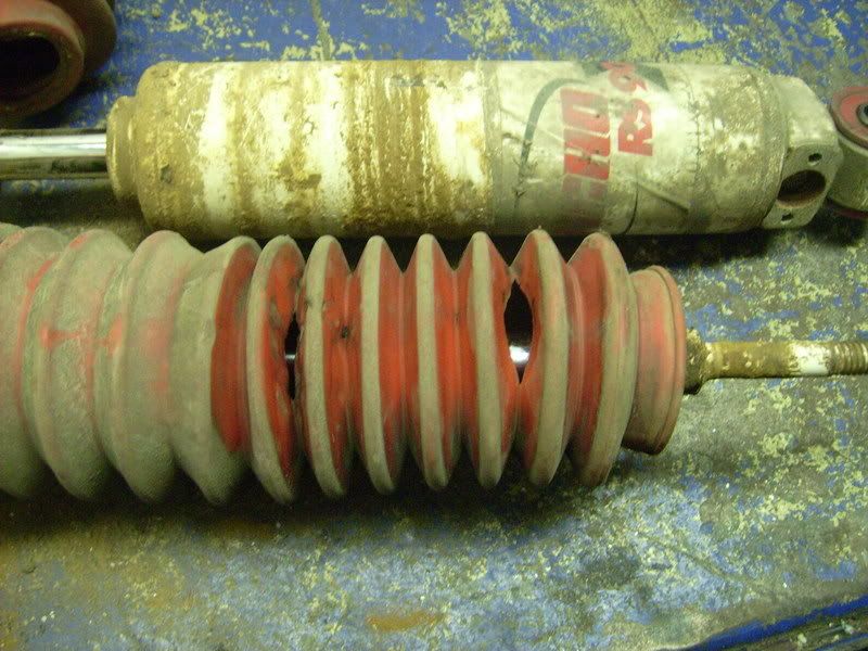

Post autor: Eskapada » czw lis 20, 2008 9:43 pm
Więc swego czasu byłem bardzo zadowolony z RS9000 – ale po raz drugi bym ich nie kupił. Regulacja wybuchała po 50 tys kilometrów zatrzymując się gdzieś w połowie. Tuleje poliuretanowe amortyzatorów się wybijają, amortyzator rdzewieje. Osłony gumowe tłoczyska pękają. Jak ten amortyzator w Polsce by kosztował relatywnie tyle co w USA czyli 4 zestawy XL w Mc Donald to bym się nie zastanawiał.
Rancho RS 9000 jak był nowy to działał super rewelacyjnie. Niestety amerykańskim amortyzatorom jakością, żywotnością jest bardzo, bardzo daleko do australijskich. Aktualnie mam TJM XGS Suspension 4WD i po 60 tys śladu zużycia nie widać. Są żółte jak nowe, po Polibiuszach śladu wypracowania nie widać i cały czas robią
A to moje Rancho
Jutro mogę zrobić więcej zdjęć – gdzie będzie widać wyrobione polibiusze, wybite tulejki metalowe, pordzewiałe tłoczysko. Moim zdaniem amortyzatory są super, regulacja rewelacyjna tylko żywotność kiepska ….
