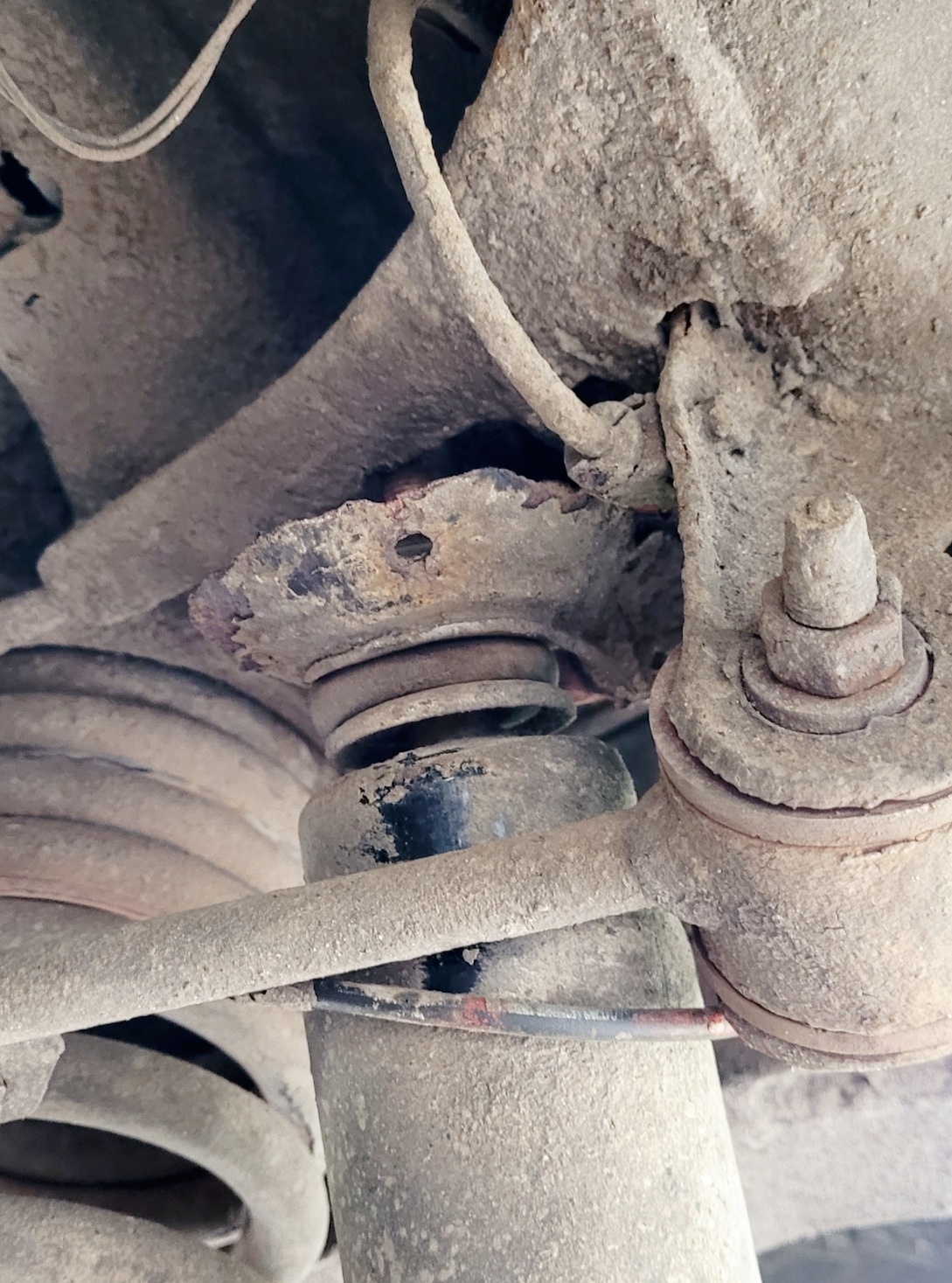

ciekawe w jakim stanie korozji jest rama. Może foto?

Post autor: Mroczny » pn kwie 25, 2022 11:43 am
ramy w nich są mocne
przynajmniej w mojej. Za to mocowania budy do ramy.. brr

Post autor: trocin » pn kwie 25, 2022 11:58 am
i górne mocowania amorów

Post autor: Mroczny » pn kwie 25, 2022 11:58 am
i górne tylne wahacze zrobione z rurek do parasoli

Znam jedną krajową sztukę lc95, ze sklepu z robotami wzięta i w jednych rekach cały czas, co całkowicie i zupełnie zbiodegradowała w tylnej części. Trza było nowe podłużnice i poprzeczki strugać. Objaw był taki że "coś się tłucze przy jeździe w terenie" :)21

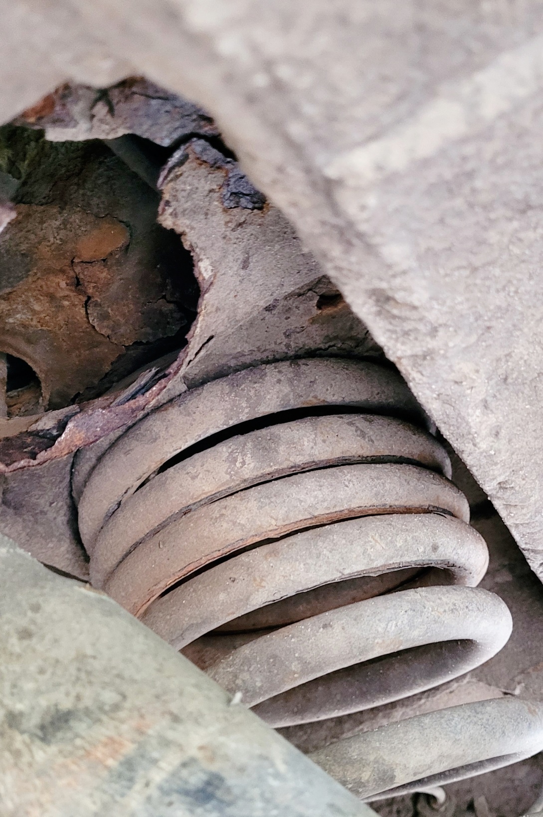

Jak bardzo polubiłem Toyotę to w temacie odporności na korozję to trochę jakby robili ją na złość.
Poniżej jedna z Sequoi z Polski, nie moja. Nie, nie wiem czy parkowała w oceanie.

Post autor: Patryk 160 » pn maja 09, 2022 12:18 pm
Ironcruz pisze:
pn maja 09, 2022 11:53 am
Powyższy egzemplarz przyjechał z US jako sztuka do niewielkich poprawek, finalnie poszła na części

DANA dostarczała ramy. I akcje serwisowe były, tak jak piszesz wymieniali całe. Ale jak masz już auto poza USA to akcja serwisowa już Cię nie obowiązuje. W Sequoiach po 2005 roku akcja serwisowa też była, ale nie wymieniali ram tylko pacykowali czymś po wierzchu... :)16
@Patryk 160: który to był rocznik? Coś koło 2003 bym obstawiał.

Piękne zdjęcia. Klasyka korozji :)21

Post autor: czarny bielsko » sob lip 16, 2022 1:21 pm
Piękne zdjęcia, piękne :)21 a podłoga to pewnie jak u Flinstonów ;) :)21

Post autor: trocin » sob lip 16, 2022 1:38 pm
J9 coś puka z tyłu...

Za mało powietrza w kołach, pewnie felge dobija :)21

Post autor: Ironcruz » czw mar 30, 2023 5:22 pm
Ale przecież amortyzator jest dobrze dokręcony.

Do tej pory tkwiłem w twierdzeniu że mam mocno zgnitą J90, jakże się myliłem.
