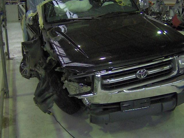

Witajcie,
To jest mój pierwszy post na tym forum... ale nie ostatni.
Do rzeczy więc. Ostatnio (od 7 lat) mam korbę na bryki typu pickupy.
Mam do przyciągnięcia od szwajcarów hila 2.4td chyba sr5
w atrakcyjnej cenie z naprawą wyjdzie,
ale to co mnie martwi to poziom uszkodzeń.
Dokładnie to zawieszenie prawe przednie jest wyrwane,
oraz jak widać na fotce elementy nadwozia rozwalone, poduchy odpalone.
Elementy nośne są nienaruszone.
Co radzicie brać, czy darować sobie. Nie chcę wtopy?
A w sytuacji sprzedaży chcę uczciwej transakcji.

Maks pisze: ale to co mnie martwi to poziom uszkodzeń.
Ja tam sie na toyotach nie znam,ale jakim cudem masz pewnosc ze elementy nosne jak domniemywam rama jest cala jak tam wszystko jest wyrwane z miesem?

Były oględziny. wydaje mi się, że wahacz
puścił najpierw przy kole.

Post autor: misiu » śr cze 27, 2007 1:22 pm
kolega kupil L200 podobnie walnietego (troche lzej), na "oko" wszystko wydawalo sie ok, kupil nowe wahacze, ale niestety auto idzie bokiem - jednak rama sie przestawila

Post autor: Mroczny » śr cze 27, 2007 3:00 pm
Maks pisze:Łeee... to trochę nieciekawa sprawa z tym l200.
I co z tym problemem zrobił?
pewnie naciągnął ramę i przepolerował lakier dla niepoznaki rysując tylny zderzak :)21 na otomoto poszło, że bezwypadkowy :)21
żart oczywiście, ale tego co pokazałeś to olej.. chyba , ze na części :-?

Post autor: Maks » śr cze 27, 2007 3:47 pm
No nie wiem co robić.
Wuzek ma tylko 54tkm przebiegu.
Rameczka prosta jest.

Post autor: misiu » śr cze 27, 2007 4:25 pm
kolega rolnik jezdzi nim dalej, ramy nie prostowal, samochod kupil mocno okazyjnie i dla siebie
oczywiscie nie spodziewal sie, ze rama jest skrzywiona

Post autor: boris.blank » śr cze 27, 2007 6:53 pm
Rama będzie prosta jak będzie na chodzie. Miałem kiedyś 4R na tej samej ramie z rozbitą lewą stroną. Rama Się Gnie Przy Wypadku !
Nigdy ten samochód (pomimo wymiany zwrotnicy itp.) nie jeździł już prosto. Życzę miłej zabawy.

Post autor: Szupryk46 » śr cze 27, 2007 9:44 pm
Maks pisze:No nie wiem co robić.
A skąd wiesz, że nie 154 tkm. A pozatym, moim zdaniem nie warto 8)

Post autor: Miras M » śr cze 27, 2007 9:50 pm
Szupryk46 pisze:
Albo i 254k km :)21 Też uważam że nie warto, chyba że na części :-?

Post autor: Maiki » śr cze 27, 2007 9:59 pm
Większoścć na tym forum ma auta po niezłym dzwonie ale najprościej od razu warczeć, że nie warto. Jak na pierwszy rzut oka wygląda, że o.k. i cena zajefajna to bierz, Przyjedziesz, wstawisz na ramę, jak pomiary wyjdą do d.u.p.y. to pogonisz auto na części albo ponaciągasz. :)2

Post autor: LR_Olek » śr cze 27, 2007 10:09 pm
kupuj go ,sam naprawisz i bedziesz mial satysfakcje ze kupile okazje

Post autor: Maks » czw cze 28, 2007 9:35 am
Może rzeczywiście nie ma się co pakować.
Teraz jednak okazuje się, że co do stanu ramy
to pewności brak.
Jak zawiecha wyrwana to może być wtopa generalnie.
Fajna wersja z klimą - szkoda... Szukam innego.

Post autor: Romeo » czw cze 28, 2007 10:07 pm
Jak zawiecha wyrwana to rama raczej nie prosta będzie...
To zawieszenie jest pancerne, a jak się urwało to jakoś wierzyć się nie chce że rama i mocowania zawieszenia pozostały nie ruszone... :o
Na części warto jeśli cena okazyjna, ale do robienia....hmmm....wielka niewiadoma niestety :-(

Post autor: rico69 » pt cze 29, 2007 10:42 am
Szukaj dalej.
Moim zdaniem jak się okaże że coś nie tak to szkoda Twojego czasu i możesz mieć problem ze sprzedażą.

Wszystko zalezy od ceny, kolega moglby powiedziec ile kosztuje.
Jak np. 2000 ojro to ja bym bral nawet ze skrzywiona prawa podluznica ramy :) Nie jest to dzwon taki ze ramy nie da sie naprawic, jeszcze sie ksiaze ponajezdza :)21

Post autor: Maks » pt cze 29, 2007 11:53 am
Cała inwestycja, czyli koszt
hila, transport, oraz kompletna,
solidna naprawa wyjdzie mi 30 000 zeta.
Plus jeszcze koszty rejestracji i ubezpieczenia.

Post autor: Romeo » pt cze 29, 2007 1:19 pm
I masz bazę do robienia dopiero...niestety
Ja wolał bym wyszukać coś w dobrym stanie za 15 - 17 kpln a resztę włożyć w oszpejowanie lift i zawias :-)
A podobna specyfikacja ci wyjdzie w wyposażeniu, a i auto off-roudowo będziesz miał przygotowane
