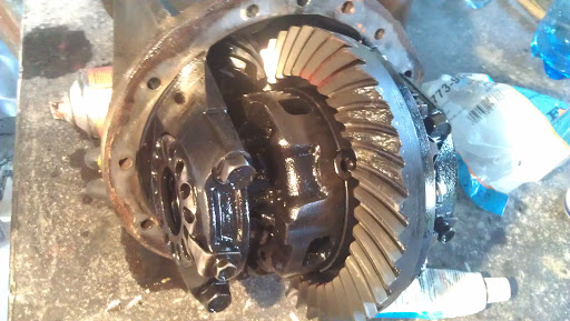

Padl mi tylny dyfer, narazie odlaczylem wal i jezdze na przednim napedzie.
Prosze o pomoc w identyfikacji przelozenie 8/39 ale jak znalazlem to z tym przelozeniem sa dwa rodzaje
(wszystko poskladalem i nie porobilem wiecej fotek niestety)
str 48,49 http://www.motivegear.com/pdf/LD_DIFFCAT_011_1.pdf
Druga sprawa to czy moge w Polsce za przyzwoite pieniadze to naprawic/kupic czesci?

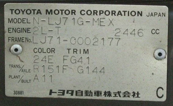

VIN nie pełny,brakuje poczatku
a tabliczka znamionowa na grodzi jest ?
na rzeczonej tabliczce masz zakodowane -jaka skrzynia jakie przełożenie
LJ 70

Wiem, ze na tabliczce jest zakodowane przelozenie ale po pierwsze chcialem potwierdzic, po drugie nie mam dostepu do auta przez najblizszy czas a czesci chcialem zamowic.
Numer VIN jest chyba jednak kompletny, taki jest w dowodzie,powinno byc LJ78 0025928(poprawie w poprzednim poscie)
Oto link do prawie takiego samego auta(moj jest manual)
Vina ma taki sam format http://www.tradecarview.com/used_car/ja ... /10078041/
kolejny przyklad japonskiej tabliczki z takim samym VINem

nie bardzo wiem w czym masz problem :-?
wg Toyody Twój most jest z blokadą a talerz-atak to
41201-69285 lub 41201-69425

41201 FINAL GEAR KIT, DIFFERENTIAL, REAR
41201‑69285 LJ7*, *FGR=39:8=4.875 1 $1,079.01
41201‑69425 LJ7*, *FGR=39:8=4.875, アリ(デフロツク) 1 $1,020.12
Te japonskie literki to diff lock
W kilku zrodlach odnalazlem - kolo talerzowe w dyfrach z blokada i tych w 3.0V6 byly grubsze niz te w 4 cylindrowkach bez blokady.
Konkluzja jest taka najtaniej jest szukac dyfra od 4runnera/hiluxa z przelozeniem 4.88 jesli bedzie to ciensza wersja kola talerzowego zastosowac dystans i wpakowac do reszty mojego dyfra z blokada. Takie cos w UK mozna dopasc za mniej niz 500zl ale do landcruisera czesto jest drozej mimo ze to ten sam bebech.
http://www.rme4x4.com/archive/index.php/t-83168.html
Na europe takie przelozenie mial tylko hilux 3.0V6 ale na Japonie(tym samym dostepne w UK) byly tez modele 4cyl
http://www.toyodiy.com/parts/xref?s=412 ... J=on&mG=on
Najlatwiej byloby kupic w Polsce zestaw za 2tys, z US 1500 a uzywke od Hiluxa/4Runnera bede mial za 500zl
